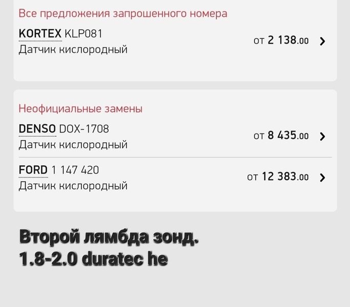

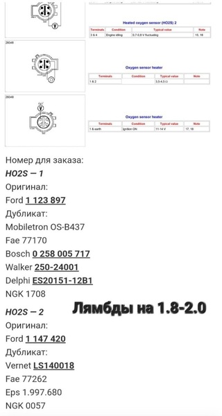

  3. Собственно уже 2 вечера по 3 часа, читаю тему по лямбдам, и прихожу к выводу, что данный датчик не подойдет из-за длины.. У него 660 мм, а нам я так полагаю нужно больше, что-то типо под 920-950. Ибо один человек (спасибо ему) написал, что 0258006569 которую все советовали (которая тоже имеет длину 660мм), ни черта не подошла, и ему пришлось удлинять провода, мне бы не хотелось этим заниматься, хочу без плясок с бубном... Ищу 2-ю лямбду родную, или аналогичную с ~950 мм проводом.
  4. Да я сейчас обратил на это внимание, выходит из-за большего СО" датчик может ругаться, ибо рассчитан на меньшее... Вот теперь пазл сложился что он может не подойти. Хотя экологический класс у обоих евро 4 вроде как. Можно конечно эксперимент провести ценой в 3500р., ибо за счет обманки он может и прижиться.

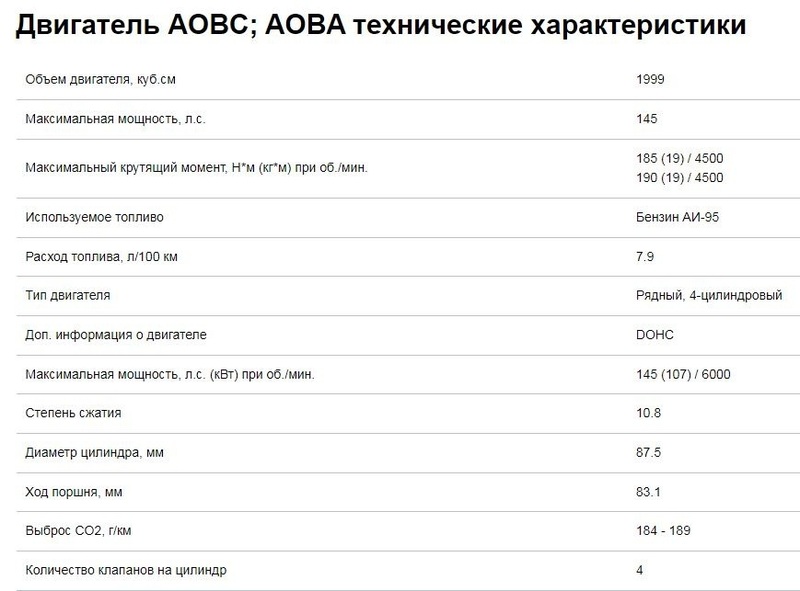

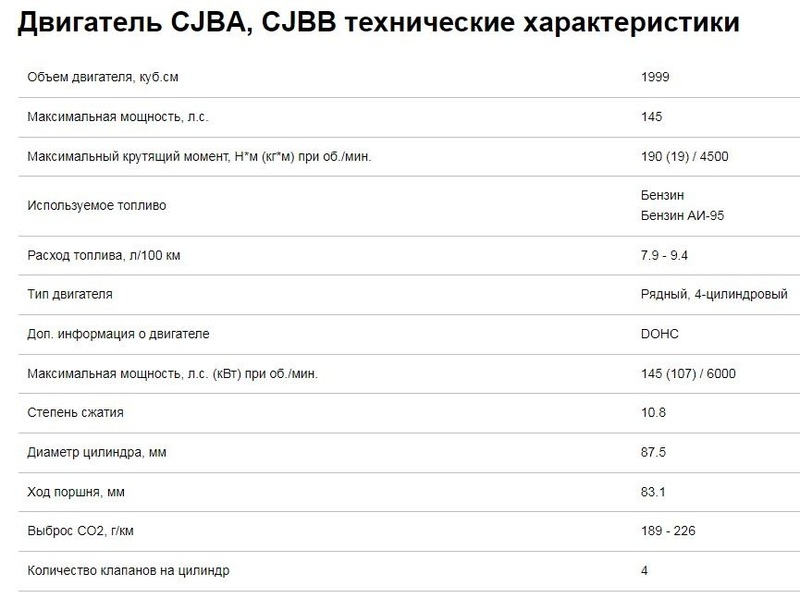

  5. Судя по данным, это один и тот же двигатель, только с разным обозначением марки... Я просто хочу найти истину и другим это тоже поможет в случае чего.. С Ув.

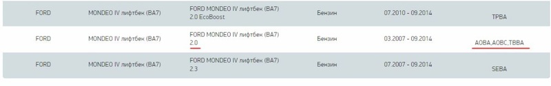

  7. Ну там и написано мондео 4 duratec 2.0 146 лс. Движок то один )) Спасибо за ответ. Просто для 3 мондео я не могу найти номер на вторую лямбду.. А этот от 4-го стоит 3500р. как бы по деньгам устраивает вполне в нынешних реалиях.. И по фишке вроде один в один.. С Ув.
  8. Старожилы подскажите пожалуйста, данная лямбда (от мондео 4) подойдет к нам на мондео 3 2.0 мкпп. Просто в применимости у нее есть мондео 4 дюратек 2.0 146 лс., т.е тот же двигатель. Визуально вроде одинакова с нашей.

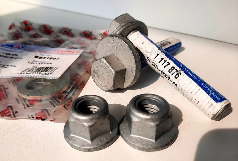

  13. 1117876 FORD — Болт развальный 2 шт BB51002 JIKIU — Шайба развального болта 2 шт 50930005 SWAG — Гайки развального болта 2 шт Удачи.
