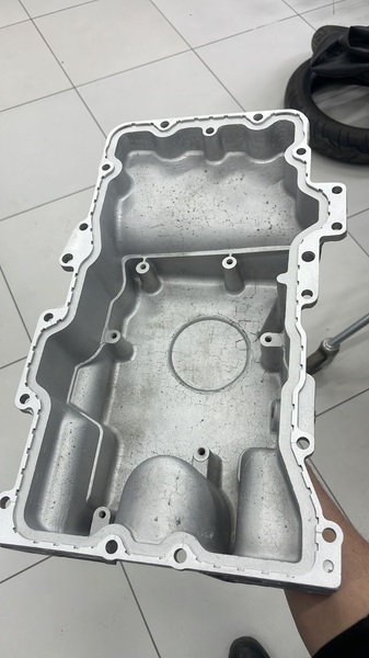

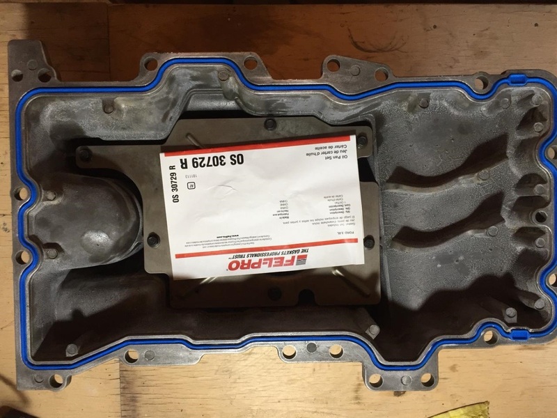

  1. Такая прокладка мне не подходит(такая только на поддон с плоским посадочным без вырезов фото1)там еще есть прокладка резиновая,но она под поддон с прорезью(фото 2) Вопрос лишь в том что у меня просто на герметике поддон сидит или на герметике с резиновой прокладкой? на этих моторах 3 разных поддона и по поводу моего никакой информации а если пробивать по каталогу то у мен прокладка на алюминевой основе которую я и заказал,но она резинкой не прилегает к поверхности поддона,а висит считай в воздухе
  2. Вопрос что должно уплотнять поддон на Мондео 3 2.5 v6?там как я понял есть 3 вида поддонов.под метализированную прокладку(само посадочное плоское),под резиновую прокладку(борт под прокладку на поддоне) и есть отштамповка как у меня.когда снимал все было измазано в герметике,прокладки никакой не было.Фото своего поддона прикрепил.
