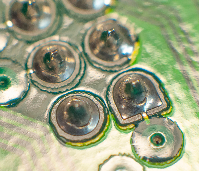

  5. Вот и у меня это произошло. Сфотографировал на макро объектив контакты. Жесть.
