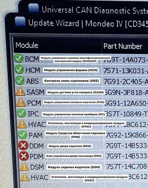

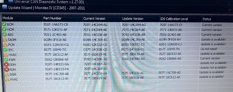

  1. Всем привет ! решил обновить блок фар HCM в машине Форд Мондео 4 дорест 2.0 145. бензин, так как слышал где то что вроде будет мягче работать адаптив и боковой свет, так и есть! еще обновил блок BCM! Обновлял по схеме скачал прошивку в Foscan перекинул в UCDS и обновил там же, почему то не все обновления качает Forscan, или например скачал на блок SASM и вроде обновил но нет, процесс был но не обновил и шкалы не шли с процентами, внимание вопрос- может кто знает где мне взять обновления на блоки SASM, HVAC, DSM. Буду при-много благодарен! прикрепил фото с UCDS с номерами прошивки! обновляю через UCDS pro+ и сегодня попробую в самом Forscan обновить модули через ELS27! И еще вопрос почему в UCDS на блоках DDM, PDM стоят крестики хотя Forscan вроде нашел обновления и блоки стоят у меня 11 пиновые самые топовые но пишет почему то что нашлись только аналогичные блоки под другим номером но типа это одно и тоже! Фото с названиями блоков прикрепил для тех кто ищет какой за что отвечает
