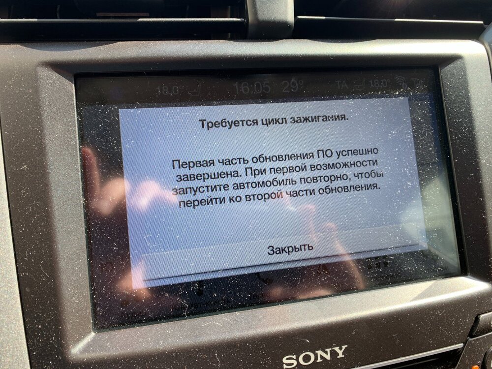

  2. Так в том-то и дело, что я их обновил еще в прошлом году и скормил сайту. А вот недавно зашел на сайт, проверить обновления, а он говорит, что СИНК обновлять не надо, а вот карты обновить надо. Поэтому и начал обновлять, причем обновление шло корректно до того момента, как прервалось из-за заглохшего движка. Раз у меня последняя версия карт, то тогда, наверное, распакую этот файл на флэшку и попробую опять на сайте прописать обновление.

  5. Я это сужу по надписи, фотографию которой выложил выше.
  6. Ну так я уже раз 7 так делал. И процесс зациклился на 1-й фазе. Когда я 1-й раз делал обновление, 1-я фаза завершилась, потом я перезапустил цикл зажигания, началась вторая фаза, я ушел из машины, а она потом заглохла, и 2-я фаза не завершилась. И потом вот такая чехарда началась. Как все это откатить на изначальные позиции, непонятно.
  7. Так в том и дело, что процесс-то не завершается! Первая фаза завершилась, а вторая после этой ошибки перестала запускаться!
  8. Потому что он пишет, что закончилась первая фаза и нужно произвести повторный цикл зажигания. Карты ставлю с официального сайта, я и раньше с него всегда ставил. Просто в этот раз забыл убрать галочку "Автовыключение двигателя", и он вырубился во время установки, а потом вот пошла такая ерунда, что зависает на 1-й фазе, проскакивает ее быстро за 1-2 минуты, после чего вылезает вот такое окно, после чего все повторяется заново.
  9. Коллеги, подскажите, как обновить карты. SYNC 3 обноваил до последней версии, потом скачал с сайта Форд новые карты, первый этап обноваления прошел успешно, а на втором этапе у меня вырубился двигатель (через 30 минут), и после этого выскочила ошибка PKG_ERR. После этого я пытался обновить, но он ко второй стадии обновления так и не хочет переходить. Начинает первую стадию, очень быстро ее проматывает (видимо, потому что она уже установилась), пишет, что нужно перейти ко второй стадии обновления, но после цикла зажигания опять начинает первую стадию и так каждый раз по новой. В инструкции по-человечески не написано, что нужно сделать.
