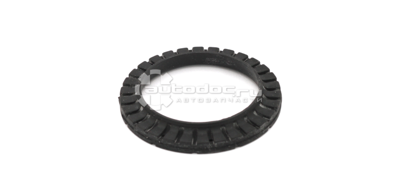

  17. Кто сталкивался с такой деталью: "Подушка противоскрипная передней амортизаторной стойки верхняя FORD 1541436" для Мондео IV? Или еще название "Уплотнитель пружины передней подвески-верхний".
