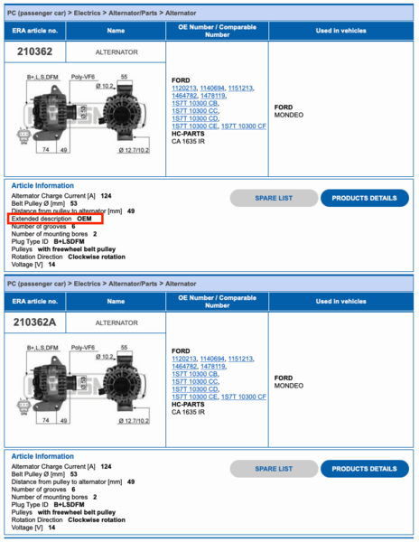

  2. Тут шансы, каГбЭ, ни при чём. У них в каталоге под номером 210362 идёт именно OEM, а под номером 210362A китайский ноунеймный мусор. Проблема в том, что при заказе без буквы А, привозят всё равно А — т.е., налюбывают. Да ещё и имеют хамство врать всякую чушь "это не важно, буква не читается" и прочий маразм. Так что, если это ERA 210362, то по данным каталога просто должен лежать Visteon
