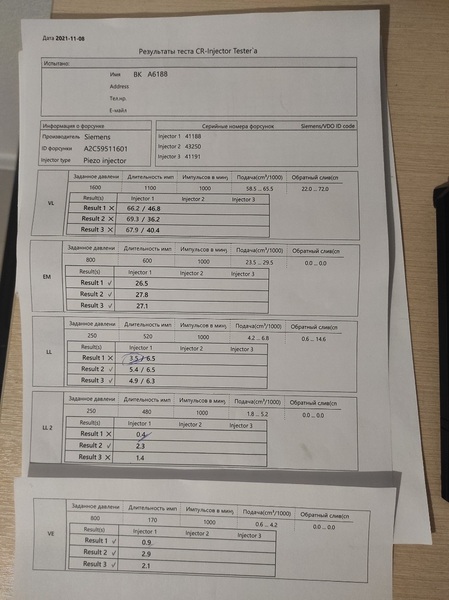

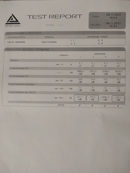

  1. На итог оказалось, что дело было в первой форсунке - сливала все в обратку. Взял ремонтную там же где проверял. Предлагали еще сделать профилактику одной форсунки - по показателям была не очень, но я отказался. После замены форсунки машина завелась. Единственное, теперь снаружи потихоньку гонит топливо из первой форсунки....х.з. что там надо менять, но 42 тысячи за которые мне предлагали сразу сделать чтобы не текло и дать гарантию кажется явным перебором и разводом. Соответственно гарантию мне не дали. Результаты тестов форсов на стенде прилагаю. https://mondeoclub.ru/uploads/monthly_2021_11/1239116973_2021-11-0821-45-36.JPG.a8ab2d12c354e73f4b8d6f8fbfd71037.JPG https://mondeoclub.ru/uploads/monthly_2021_11/805633098_2021-11-0821-44-55.JPG.a1e240f21db864e26b6c2ed50f120635.JPG

  5. Коллеги, случилось так, что машина в одну секунду завелась заглохла и больше не завелась. До этого вообще проблем с запуском не было. Ошибка Р0087. Стоит в сервисе несколько дней, уже меняли ТНВД в сборе на заведомо исправный, проверили электрику, топливопроводы - все ок. Пробовал сам даже на эфире заводить, бесполезно. При запуске вроде нагнетается давление, но после остановки стартера мгновенно сбрасывается. Сказали, что осталась одна причина - форсунки, нужно везти на стенд проверять. Подскажите, какие одноразовые элементы нужно менять при демонтаже/монтаже форсунок? А то мне насчитали космическую сумму за оригинальные прокладки, трубку обратки, уплотнители и т.д., а без них якобы не дают гарантию, что топливная после этого не накроется... И подскажите, друзья, кто знает в Москве где можно проверить и отремонтировать форсунки, ну или проверить и приобрести уже ремонтные.
