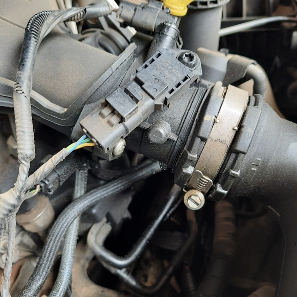

  1. Я некорректно назвал саму тему. Вопрос в том, что если это воздушная магистраль откуда там вообще масло?
  2. Вот поэтому я его и не смог найти! Спасибо! Спасибо за номер!

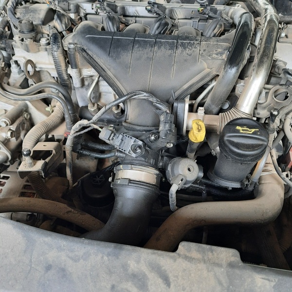

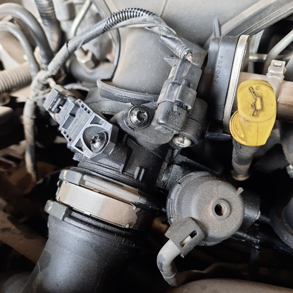

  3. Братцы, в центре фото слева от маслянного щупа это разве не дроссельная заслонка? Тогда откуда там масло? Гонит не сильно, скажем что на уровень не влияет, но стартер и окружающее пространство в заметной маслянной пленке. Там где этот узел примыкает к блоку есть резиновое кольцо (снимали), но не могу его найти. Как этот узел называется правильно?
