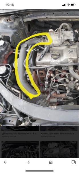

  1. Всем привет. Такой странный вопрос про прогревочные обороты Мондео 4 1.8tdci 125 л.с, ребят у всех на этом движке есть прогревочные обороты на холодном двигателе? И если они должны где этот датчик, клапон стоит? Покажите на фото объясните где он стоит.

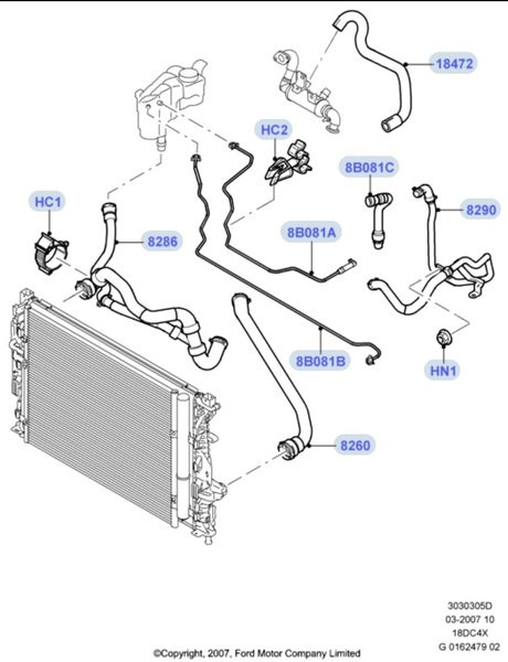

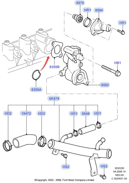

  2. А где тут малый круг? И где большой круг?
  3. Понял, спасибо

  6. Всем привет Мужики выручайте! Скиньте пожалуйста схему системы охлаждения на Мондео 4 1.8 125 лошадей дизель 2010 года. Не могу не где найти! Не понимаю как там идет малый круг
