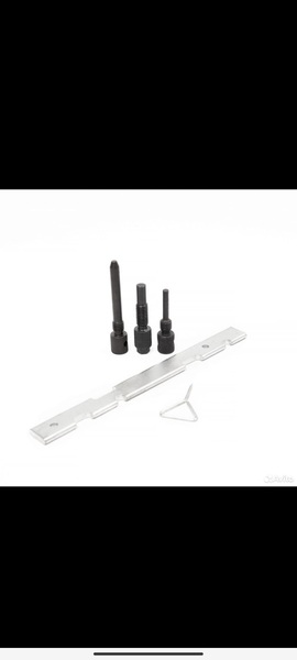

  9. Метки проверяли несколько раз, все нормально. До ремонта, кстати, тоже была детонация, только очень редко. При выставлении ГРМ пользовались таким набором, распредвалы фиксировались планкой, а кв самым длинным болтом из набора. Датчики детонации часто дохнут на этих ДВС? Стетоскопом пользовались, звук вроде как от генератора идёт.
  10. Добрый день! Перебрал двигатель. Заменил кольца, грм (цепь оригинал, звезда Borg Warner), откапиталил гбц (фрезернули, сняли 0,1мм, заменили несколько клапанов и стаканчиков, выставили зазор в клапанах). Грм выставлял по меткам, купил приспособление для этих целей. Появилось две проблемы. - Детонация. Беспокоит больше всего. Сначала выставил дпкв как надо (центр датчика напротив зуба при застопоренном шкиве), детонация появилась при резком открытии дросселя с холостых, либо в движении при резком открытии дросселя. Адаптации через диагностику скинул, не помогло. Если не ошибаюсь, датчик поднял максимально вверх, детонации стало меньше, но она есть. Адаптацию сбрасывал. Метки ГРМ проверял. В чем проблема? Датчик детонации? - Треск или стук на холостом ходу. Появилось после ремонта на холостом ходу и только с включенным кондиционером. Заменил свой одинарный вентилятор на двойной, с Мондео 3 2,3л (старому плохо было). Отключаем кондиционер, вентиляторы отключаются и звук пропадает. Если дать чуть чуть газу - звук пропадает. Если нагрузить, например, обогревом стекла - звук пропадает. Также заметил, что когда есть звук - мерцает свет. Генератор перебирал чуть больше года назад, подшипники вроде живые. Ролики (натяжной и обводной) новые. Отдельно компрессор кондиционера включать не пробовал. Могут ли быть такие симптомы умирающей обгонной муфты? Зарядка нормальная, на оборотах при полной нагрузке 14в.
