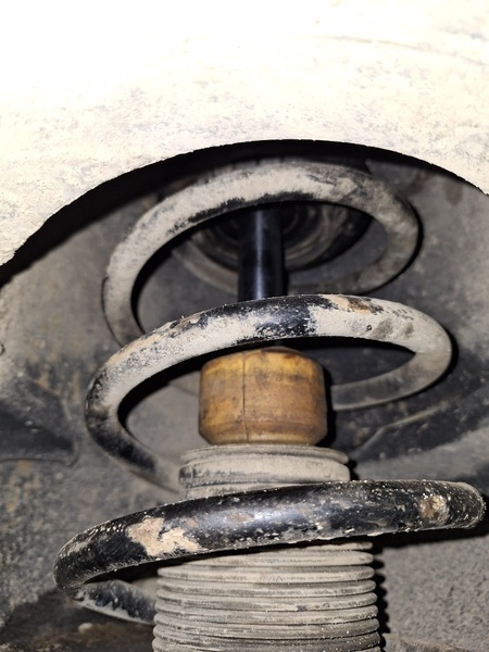

  1. На подъемнике не могут определить, на стоячей тоже, вибростенд хотя бы нужен. Спасибо за ответы
  2. Это ладно, второе дело, целый год езжу, всю ходовку поменял и ничего не поменялось
  3. Я вот на другие фотки смотрю в интернете там отбойник как то закреплен в подшипнике опорном, а у меня нет, может он брякает?
  4. Надрывы в сайлентблоках подрамника проверить нужно?
  5. Нет, у меня слева спереди. Глухое бряканье, не похоже на металл. Стук похож на убитую стойку стабилизатора, но звук более глухой. Эти стойки новые, да и без них ездил, не они это. Уже не знаю на что и думать. Вряд ли дело в подвеске вообще. Но спасибо за ответ
  6. Всем привет. Прочитал все 25 страниц. Что то схожее находил, но когда менял оказалось не то. Глухой стук слева (как будто пластмассовый), при проезде острых неровностей, глубокие без стука. Уже год езжу с этим недугом. Поменял рейку, два раза опоры + подшипник, амортизатор + пружина, ступичный, наружнюю гранату, шаровую, задний сайлент переднего рычага, стойки стабилизатора + втулки. Все болты затянуты, даже на подрамнике. У петли двери износ есть, но ездил с открытой дверью, а бряканье как будто дальше из под колеса. Петли капота еще не смотрел, но звуки как будто ниже капота. У суппортов открытый стук, не похож на этот и не зависит от торможения, брякает всегда когда проезжаешь кочки на маленькой скорости. Что может быть? Кто что думает?
