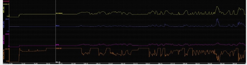

  7. Настали холода, заимел проблему. На холодной машине разгон 0-20 (примерно) идет жесткими рывками, после 20-30 км/ч разгоняется плавно. По мере прогрева рывки уходят. Когда машина полностью прогрета рывки полностью исчезают. Скрин с форскана это начало движения на холодную. Напрягает vane pos 118% По ошибкам висят P003A. 2263 и 1335
