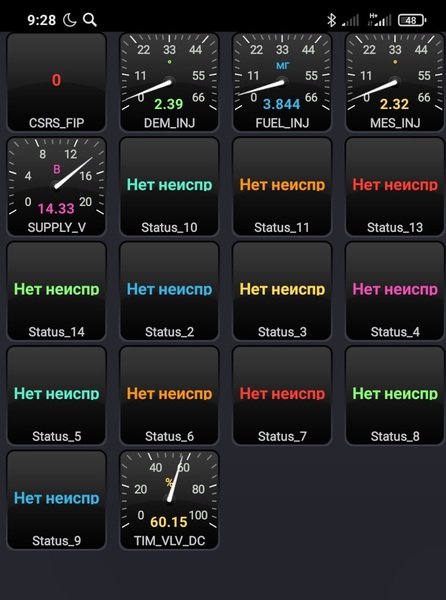

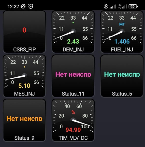

    Не меняются показания,при чтении ТНВД. Fip.-mes число не меняется при прогазовке.Что вышло из строя.кто что подскажет
  2. Не изменяются показания ,по Fip.mes регулировочное,но при прогазовке остаётся на месте.Кто что может подсказать,по этому поводу что вышло из строя.
  3. А после чего у тебя оно появилось!?
  4. Едет отлично, показания глючат!!!

  6. Всем привет.Такая проблема насос vp44 ,после замены ЭБУ 90ps на ЭБУ 115ps,появились некоторектные показания по fip( тнвд) постоянно скачут от 0 до максимума.По данным блока самого двигателя и прочим показания нормальные!? Кто что может ответить ОТКЛИКНИТЕСЬ !

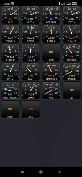

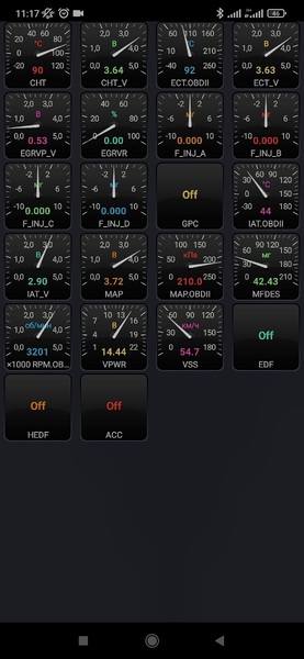

  12. Не ну у меня пока движок работает относительно ровно,только на месте при прогазовке до 2 тыс подстраивает.чего в движении не наблюдал!. Скинька свои параметры по Pcm,и Fip.
  13. Народ сделайте скриншот параметров Fip ,vp 44 на прогретую... Пожалуйста
  14. Есть видео параметров насоса - почти на холодную но много весит...не загрузить
  15. Всем доброго дня.мучает такой вопрос. машина 2.0 тдди насос vp-44 авто едет, заводится,не дымит к слову вообще при перегазовках на месте, вроде все хорошо,но после 3 т/об как будто ей чего-то не хватает при движении.может кто сравнить свои показатели по насосу!?
  16. Такая же фигня до 160 и до 3000об/м едет так скажем хорошо но дальше тупая хотя запас педали газа ещё есть.Нашел причину!?
