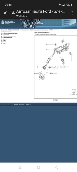

помогите найти мануал как снять карданчик с вала.а и может кто подскажет размер крестовины.чтоб зарание заказать.на месте точно измерить не получилось.по моему 15*38.но может я ошибаюсь.спасибо.
правильно пишешь

Товарищи, я так и не понял: кто-нибудь знает размеры крестовин?
В 25.05.2022 в 00:21, IvanM1103 сказал:
Я думаю крестовину отдельно не найдёш. Да что с ней может случится. Рейку надо проверять верхний подшиПник. Я иза него заменил рейку.
