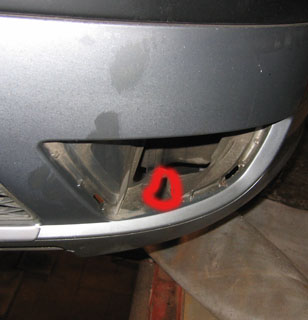

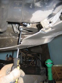

Ослабьте на фаре ПТФ крепежный винт и вставьте её в гнездо так чтобы винт вошел в направляющую. Задвиньте фару до конца в юбку бампера до щелчка в верхней части фары. Далее из под машины крестовой отверткой закрутите крепеж фары, для этого вам понадобится длинная крестовая отвертка, для удобства работы с которой в юбке бампера предусмотрены отверстия.
Красным обведена направляющая крепежа фары

Процесс крепления фары длинной отверткой
