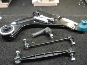

Мужики, заказал такой соединитель стаба
http://www.ebay.co.uk/itm/FORD-Mondeo-2001-07-FRONT-SUSPENSION-DROP-LINK-RODS-x2-/350621186874
Но теперь смотрю и мне что то кажется он короче родного? Хотя по описанию на сайте и в списке машин, есть ФМ3...
Есть они короче на эту машину? Задал быстренько вопрос продавану, надеюсь успеет ответить до отправки детали.
Может искожение фотографии?
Да и по внешнему виду тоже... у этого 3 секции, грубо говоря поделеные ребрами жесткости, а на родном 4.
Изменено пользователем Monfil
Дак вот, но если сравнить это
И это ...
То навеивают сомнения. Но в принципе надеюсь на описание на сайте. Я что то не помню, что бы короткие были на ФМ3 или ошибаюсь?
Остаётся надеяться, что оформили не правильную фотографию...
