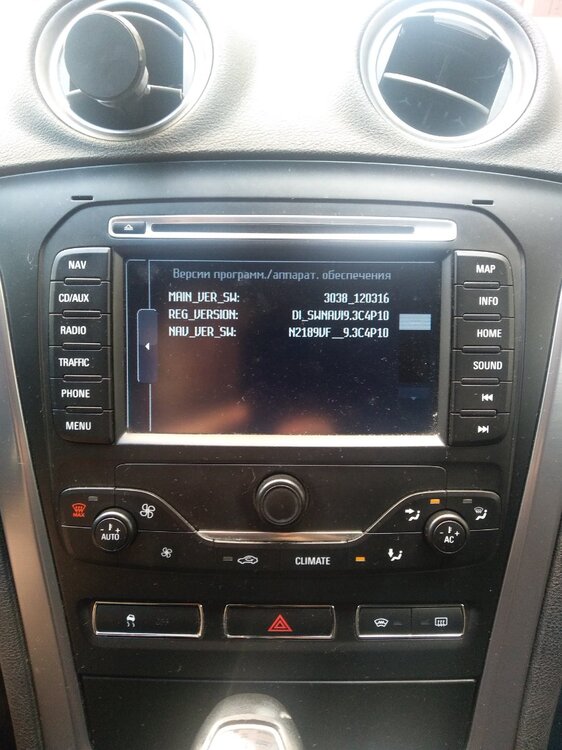

Dmitriy2507 Опубликовано 19 ноября, 2020 Опубликовано 19 ноября, 2020 Здравствуйте форумчане,скачал прошивку последнюю на блау рестайлинг,прошил через сд флешку,появилась пауза режим без звука,но магнитола теперь каждые минут 10 перезапускается,как бы происходит это недолго,она выключается и включается,секунд 5 занимает,но это происходит каждые 10 минут где-то,в дальней дороге ужас будет,может можно как-то откатить на старую версию?прошивку нашел только на одном сайте залита была на яндекс диске,думал перекачать с другого места,все ссылки удалены уже,что с немецкого сацта,что с ргхоста,кто-нибудь сталкивался с подобным постоянным перезапуском после прошивки?Гэлакси 2011 г.в. карта навигации синяя но не v2,просто синяя 0 Цитата

Dmitriy2507 Опубликовано 19 ноября, 2020 Опубликовано 19 ноября, 2020 (изменено) @Oleg_KRSK после обновления вытащил свою карту,вставил карту навигации свою,обновил тоже,заново перезаписал прошивку на флешку эту же,другую версию или ссылку кроме Яндекс диска нигде не могу найти,заново попробовал,теперь прошивка занимает минут 5,так как версия что на флешке что на блау одинаковые,поэтому там частично что-то делается,надо или новую ссылку на прошивку,или как-то откатить на версию старее или заводскую как было Изменено 19 ноября, 2020 пользователем Dmitriy2507 0 Цитата
Oleg_KRSK Опубликовано 19 ноября, 2020 Опубликовано 19 ноября, 2020 @Dmitriy2507 прошивать голову надо через диск и только через диск, через флэшку не встанет полностью прошивка, сам через это проходил Прошей вот этим: https://yadi.sk/d/2ayYhnY0T0ZIXw 0 Цитата
Dmitriy2507 Опубликовано 19 ноября, 2020 Опубликовано 19 ноября, 2020 @Oleg_KRSK спасибо,тоже об этом думал,но драйве почитал многие с флешки ставили,а диск пишут синий черный не важно болванка какая?это ссылка на прошивку последнюю тоже? 0 Цитата
Dmitriy2507 Опубликовано 20 ноября, 2020 Опубликовано 20 ноября, 2020 Прошил этой прошивкой,через диск,на этой прошивке версия Магнитолы таже,но навигация по новее,но все равно когда карту вставляешь, откатывается навигация до версии карты,короче прошил диском, а не флешкой как в прошлый раз,все равно магнитола каждые 10 минут перезагружается,вынял карту навигации,слот оставил пустой,вся проблема исчезла,только при запуске сообщение вставить оригинальный диск,тоесть флешку,через пять секунд гаснит сообщение и все,ничего не перезагружается все нормально. 0 Цитата

Oleg_KRSK Опубликовано 21 ноября, 2020 Опубликовано 21 ноября, 2020 @Dmitriy2507 https://yadi.sk/d/o8ZMihfcj1Z8rQ карты россии https://yadi.sk/d/9zupFXhsoOZ1qA карты европы Просто скопировать на флэшку папку cryptnav и файл prod_info.txt, на любую вообще. С этой прошивкой будут работать без проблем 0 Цитата
