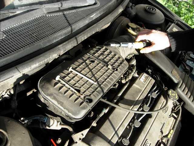

Jekil Опубликовано 4 апреля, 2010 Опубликовано 4 апреля, 2010 http://www.mondeoclub.ru/remont/fm1_2/images/dpz/ff_ct_1.JPG подскажите пожалуйста что за двиг. по подробнее. у меня такой же но не знаю модель. его меняли и ни чего не указано.
Vitebskii Опубликовано 4 апреля, 2010 Опубликовано 4 апреля, 2010 Судя по фотке движок до мая 1998 г.в. После мая двигатели с чёрной крышкой и 130 л.с.
PavelL Опубликовано 4 апреля, 2010 Опубликовано 4 апреля, 2010 Так если двиг не меняли то пробей по WIN-у а так все рядные это зе-теки. объём в птс-е, модификация двига тож в ПТСе( NGA,NGB и т.д)
Жиша Опубликовано 4 апреля, 2010 Опубликовано 4 апреля, 2010 Jekil Смотри на блоке цилиндров где выбит номер двигателя. Первые 3 буквы это и есть тип движка. МАРКИРОВКА ДВИГАТЕЛЕЙ МОНДЕО ПО ЛИТРАЖУ Бензин 1,6 litre Zetec: L1F 1,8 litre Zetec: RKA 2,0 litre Zetec: NGA 1,6 litre Zetec‐E: L1J 1,8 litre Zetec‐E: RKB L1N-это двигатель выпуска после 05.98г Удачи.
Alex@auto Опубликовано 5 апреля, 2010 Опубликовано 5 апреля, 2010 http://www.mondeoclub.ru/remont/fm1_2/images/dpz/ff_ct_1.JPG подскажите пожалуйста что за двиг. по подробнее. у меня такой же но не знаю модель. его меняли и ни чего не указано. тебя обманули! это движок не может быть с 2000 г. подбирай запчасти для него как на 2.0 97 г.в.
