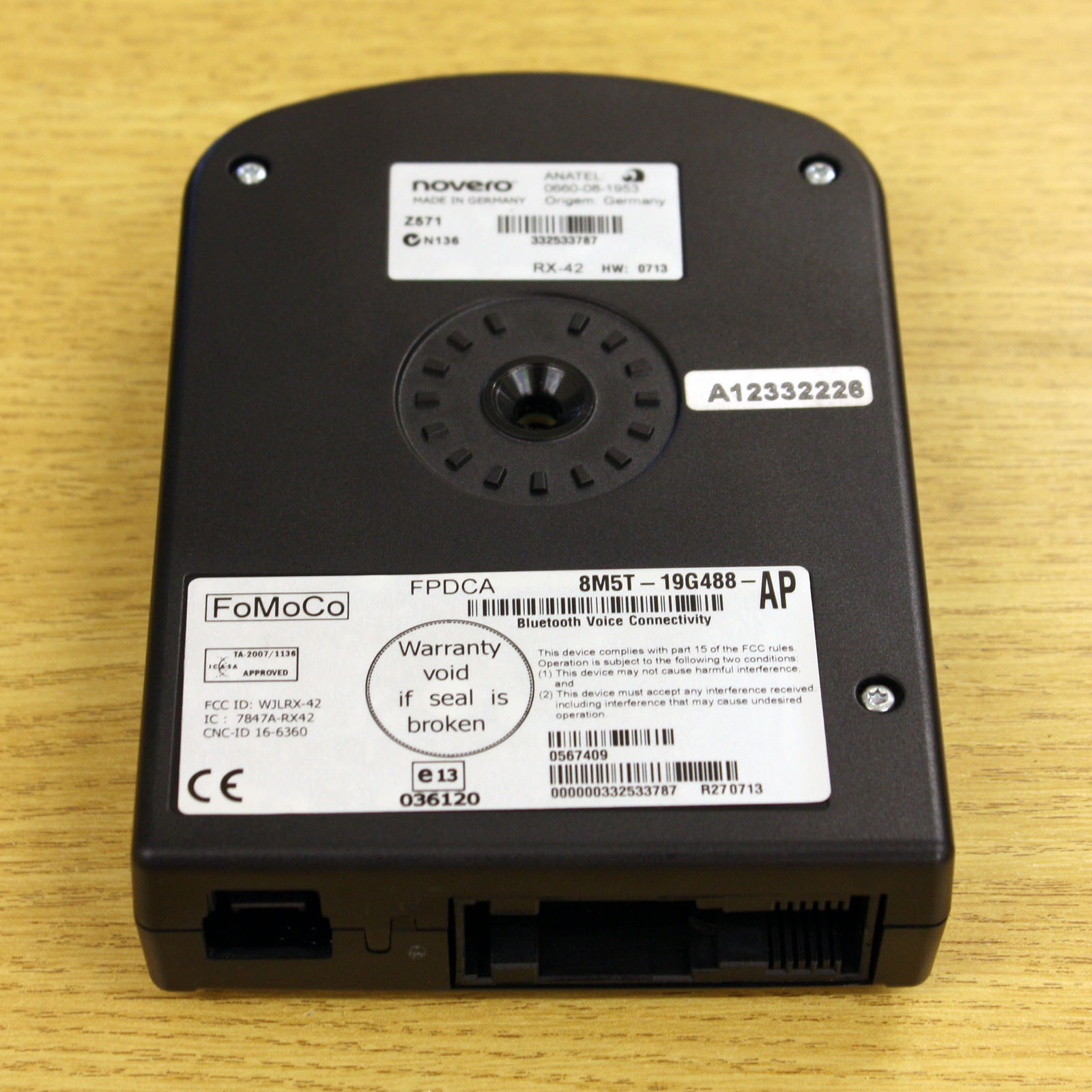

Всем привет. Поставил себе блок блютуза FOMOCO CS7T-14D212-AF (сонька 1CD с резиновой крутилкой(2011гола)) По блютузу все работает + BT аудіо тоже - но вот USB не видит на конверсе пишет LITE in и все(конверс рестайл перешит прошлим годом motral)
Не пойму В чем дело????       Блок свежий(или там USB только для прошивки?)

Уже все ок. Спасибо motral, как раз и наоборот, в конфиге нужно поставить две галки(висш.уровень аудио, и наличие Bluetooth+BTaudio+USB). Тогда в меню появился USB, usbaudio и т.д.  У меня небыло нечего.Ни проводки, ни провода микрофона, ни джампера(у меня СС стоял). Врезался по схеме указаной ниже.

Проблему решил!! Не правильно припаял провода,паял как на картинке(http://www.express-i...rojects/mondeo/).
На картинке, где нарисовано как разрезать джампер и куда паять провода от блока, нужно поменять местами надписи AUX IN и AUX OUT и будет все работать!!!Проверил сегодня сам на личном опыте!!!
Большое человеческое спасибо за етот пост y-strauss Я подтверждаю.
Реально на рисунке не верно. Меняйте местами и все будет ОК.
