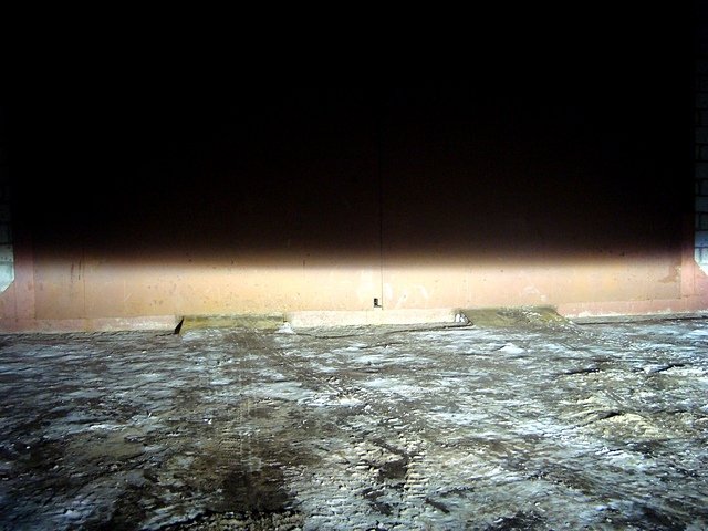

Я думал тоже так селать но мои линзы больше в диаметре и не лезут дальше, если не трудно фото можно как внешне смотрится линза и как ночью освещают (желательно на стене)
@Виктор86регион, фото не мое, но сделано точно с таких фар, как у меня - HELLA Micro DE. У меня еще ксенон 4300 вставлен, свето-теневая граница абсолютно такая же, направлены гораздо ниже ближнего, каждый раз вечером в гараже отхожу от машины метров на 70-80, иду навстречу, приседаю, все смотрю - не слепят ли?... :sten:
НЕ СЛЕПЯТ :nono:  :)
От моих дискомфорта встречным даже меньше, чем от обычных заводских-рефлекторных-галогеновых ПТФ.
НЕ СЛЕПЯТ :nono:  :)
Меньше быть не может...
Сколько видел на дороге монек с включенными штатными птф - дискомфорта ни от одной не ощущал. Как и освещения (35 Вт галоген).... Но мож кому и помогают, я не буду спорить....
Изменено пользователем clon76
штатными птф
Ключевая фраза!!!!!!!!!!!!!! Именно со штатными...-никаких проблем! причем хоть это моня, хоть что-угодно-везде без проблем!!!!
НО: сколько мне при этом попадается на трассе самых разных машин с жестоким КК как в "голове", так и в ПТФ....-это жесть!!!! Сволочи!!! :sten: Я теперь таким просто дальняк врубаю, так и еду! И что самое хреновое...-таким не объяснишь, в принципе!!!!....-что они создают, как минимум-массу дискомфорта встречным.... У них есть одно-единственное мнение: ....мне в кайф, круто/модно, хорошо видно....-на остальных насрать!!!!!!!!!!!!"......... :russian_roulette:
