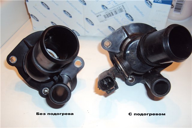

sergi Опубликовано 1 февраля, 2014 Опубликовано 1 февраля, 2014 а на всех мк 3 термостат с проводами?
murz87 Опубликовано 1 февраля, 2014 Опубликовано 1 февраля, 2014 а на всех мк 3 термостат с проводами?Нет не на всех, но говорят что лучше его поменять на термос от 4 мони, подходит и вместо того что с проводами (догревом) и того что без. Отправлено с моего Fly_IQ442 через Tapatalk
cnyx Опубликовано 17 декабря, 2014 Опубликовано 17 декабря, 2014 (изменено) Подскажите, термостат от ФМ4 1 505 640 подойдет на v6 2,5l? Фишку можно подключать, чтобы в воздухе не болталась? Изменено 17 декабря, 2014 пользователем cnyx
Evgkomok Опубликовано 17 декабря, 2014 Опубликовано 17 декабря, 2014 термостат от ФМ4 1 505 640 Этот термостат без фишки.
cnyx Опубликовано 17 декабря, 2014 Опубликовано 17 декабря, 2014 Я не правильно понял фразу из прикрепленной темы про термостат Чаще всего с разъемом – это машины до 2004 с МКПП и все машины с АКПП. Без разъема – с 2004 года с МКПП Термостат от ФМ4 походу вообще не подойдет на v6 двигатель. И про фишку я спрашивал не "будет ли работать", а "можно ли воткнуть, чтобы не болталась". Разъем фишки не на термостате же, а на корпусе.
Evgkomok Опубликовано 17 декабря, 2014 Опубликовано 17 декабря, 2014 И про фишку я спрашивал не "будет ли работать", а "можно ли воткнуть, чтобы не болталась". Разъем фишки не на термостате же, а на корпусе. На обычных Моньках вот какие термосы
