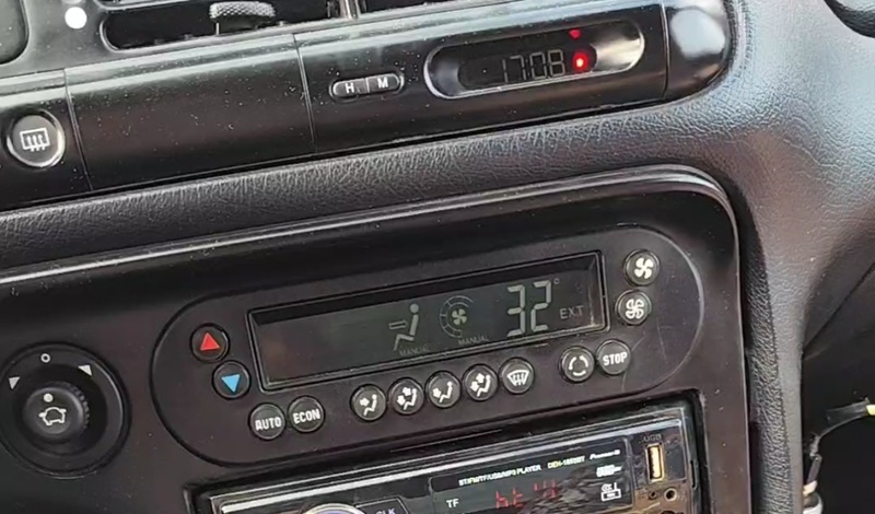

 Здравствуйте, У меня на Мондео вот такой блок управления как на нем произвести диагностику?
У меня не работают заслонки ибо дует только в лобовое стекло не переключается ни в лицо ни в ноги когда пытаюсь переключить что то щелкает но не работает, а забор воздуха с улицы или по салону работает, подскажите что делать
