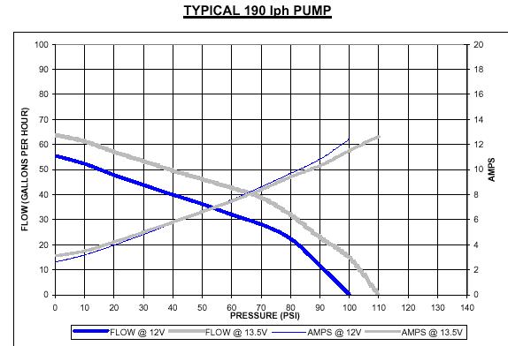

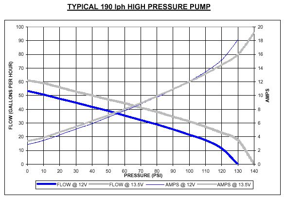

подскажите пожалуйста по насосу и его производительности. есть несколько насосов. все выполнены в одном корпусе, но имеют разные параметры. на 3.0 литрах давление 4.5 Bar что есть 65 psi в рабочих режимах.и макс давление 4.7 Bar что есть 70psi.
есть
WALBRO GSS 250 190 LPH обычное давление
1Gallon=3.8L , 10Gallons= 38L
WALBRO F20000141 190 LPH высокое давление
WALBRO GSS317 обычное давление
WALBRO GSS342 255LPH высокое давление
подойдут ли к монике 3.0 L насосы высокого давления(GSS 342 или F20000141 ) или будет перегруз линии топливной и постоянно открытый перепускной или спокойно можно взять насос обычный(GSS250 или GSS317), но с производительностью хорошей (я опасаюсь что простых насосов не будет хватать или это не так)
кто разбирается в этом, подскажите пожалуйста что к чему потому что продавцы внятного ответа дать не могут, пытаются навязать лишь те модели, которые у них в наличии ( а в наличии убольшинства WALBRO GSS342 255LPH высокое давление )
