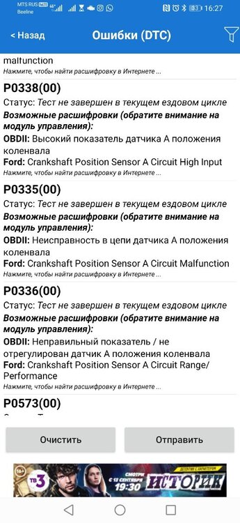

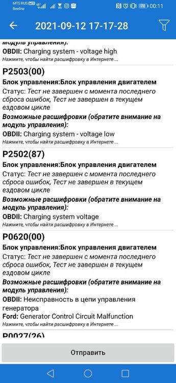

Здравствуйте, стоя на светофоре, машина заглохла больше не завелась. Подозрения были на бензонасос, поменял, бензонасос работает. Полез дальше, сканер показал ошибки по генератору и по датчика положения коленвала(высокий уровень сигнала, что-то типо того)Screenshot_20210909_162743_com_ovz.carscanner.thumb.jpg.70fb2dca82ddf0909d6faf6dd17c0a4d.jpg. Полез осматривать ремень генератора, он цел, но оборвало ремень кондея и усилителя, разорвало в клочья и наматало на шкивы, вопрос может ли это быть взаимосвязано с тем, что пошла не правильная работа генератора и может ли это влиять на запуск двигателя (нашёл одно видео где из-за неисправности генератора, не запускался вольво хс90)
Если приводные намотало , то вероятность загиба клапанов очень велика. Замер компрессии сделайте.
