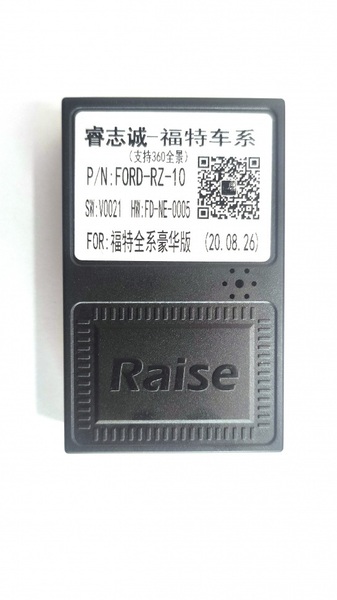

Вот описание полное этого канбаса на китайском. С переводчиком через камеру можно прочитать
http://www.szraise.com/Data/raisecar/template/cn_mobile/viewer.html?file=/Data/raisecar/upload/file/福特接口定义/FT051《07~13蒙迪欧致胜》横_竖190531.pdf
Тут есть один неочевидный момент - у разных канбасов разная распиновка. Это надо учитывать, а то на некоторые пины может попасть 12в и они сгорят. Поэтому канбасы в идеале должны идти с готовой косой проводов
16 минут назад, garry222 сказал:
Написал им, что по проводам, дают или отдельно, сразу под Mondeo 4 res.

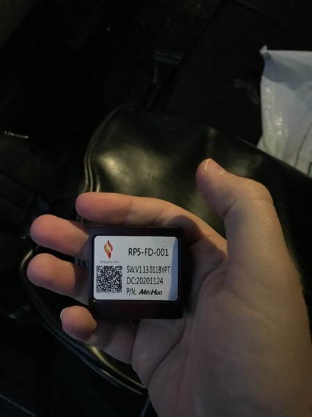

Друзья, мы во всем разобрались.
вопрос о подключении/настройки кнопок с руля к китайскому ГУ
как ранее тут и обсуждали, дело было в Канбасе, он не до конца подходит к мондео 4 (по-крайней к рестайлингу).
Его фотку я отправляю - симл софт RP5-FD-001 (есть мнение что у него слишком старая прошивка, потому что по отзывам более новые от симпл софт вполне себе работают), при его подключении никакой синхронизации нет и даже не показывает что подключено радио к машине.
Провода key1 и key2 - у меня были перепутаны на устройстве, и как не странно, подключение key2 к remote+, помогло и стали работать кнопки слева на руле.
В целом можно было остановится
Но решили попробовать использовать Канбас от raise, FORD-RZ-10, поменяли "наживую", тупо отключили прошлый канбас и поставили этот (причем он для усилковых машин), и ....
И случилось "чудо"
Сразу отобразилось "радио", время синхронизовалось, отобразился usb, стал реагировать на открытие дверей и тд
Все кнопки стало возможным настраивать через простое внутреннее ПО,
И даже стал реагировать на климат

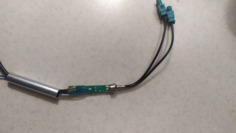

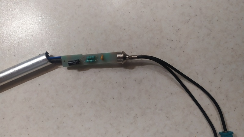

Я слышал разное, точной инфы нигде нет: вроде как 2 антенны - это на рестайле DAB+ (белая) и FM (черная). Белой нужно питание, тк на ней висит какой-то  модуль под крышей. Я пробовал 3 варианта: 1) переходник с питанием на 2 факры (разбирал и впаивал конденсатор в разрыв центральной жилы, чтоб питание шло только на белую), 2) переходник без питания, 3) усилитель с али. Остановился в итоге на варианте 1. А с усилителем вообще какая-то параша была, а не прием.
Какой конденсатор впаял? Эти китайские поделки похоже сумматоры а не усилители.
Изменено пользователем Dscard
30 минут назад, Dscard сказал:
давно было не помню уже, по-моему 100мкф керамика. Да, они сумматоры, а усилитель в машине где-то стоит. Сумматоры, потому что на китай ГУ одинарный вход ISO. Суть в том, что китайцы на али продают двойные переходники с двумя запитанными факрами. А штатная сони/6000 выдаёт питание только на одну. Поэтому приходится впаивать конденсатор в разрыв, чтоб прервать питание на черной факре

с кнопками и камерой  разобрался сам , а вот  канбус как у тебя raise, FORD-RZ-10,  надо достать  чтоб двери показывал и время .
19 минут назад, 105wek сказал:
этот канбас не умеет двери, тк для начала, этой инфы нет на mm шине. Время есть на конверсе, канбас тут не причем

32 минуты назад, garry222 сказал:
каждую дверь показывает в отдельности
6 минут назад, buzz сказал:
хм, странно, но верю

отпишись по возможности. Хотя видно, что у RZ-10 встроен динамик, и он будет пищать. А вот ГУ - не факт.
