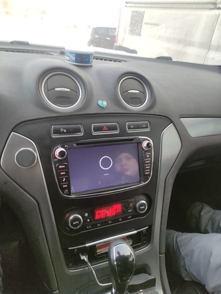

Друзья, всем привет. Приобрел магнитолу на алике
https://aliexpress.ru/item/4001120509565.html?adfa=a6a57584-49f6-4c14-826e-4b48599c85cd&aff_short_key=bkkZKvWB&from_content=wall_-12705117_1818153&gaid=c1fc6408-d956-485b-b472-c155f512b810&gatewayAdapt=glo2rus&isdl=y&sku_id=12000026563513051
брал топовую 6gb+128 gb
Машина Ford Mondeo 2013 restyiling
все отлично, кроме привязки кнопок руля к магнитоле... тех что слева, мне
CAN BUS в комплекте идет, в нем выставил номер 139, но все равно не работает
Пишут что нужно,
"врезать ещё 2 провода от магнитолы в косу авто, коричневый с чёрной полосой и зелёный кей"
"соедините на прямую провод кей 1 и провод с кан бус коричневый с черной полосой"
Я нашел нужные провода, один идет от CAN BUS к косе (коричневый с черной полосой), второй идет от магнитолы и в никуда, просто колпачко накрыт(зеленый key1), но так и не понял, что нужно сделать, мне нужно взять провод коричнево-черный, отрезать от косы со стороны магнитолы и приделать кей 1 к тому отростку что будет торчать в косе?
Я разрезал провод коричнево-черный и присобачил к нему key1 - все равно нихера не работают кнопки с руля =( нужны то только громкость вверх-вниз, поднять трубку/положить, следущая песня и предыдущая и все больше то ниче и не надо
Сам Китаец особо не помогает что к чему
во вложении фото с Работающего варианта (не мой, а с отзывов с самой магнитолы на алике)
7 минут назад, buzz сказал:
Нужно сделать следующее
1) взять со стороны машины пин remote+ (распиновка гуглится, но если нет, могу дать)
2) соединить пин из п.1 с пином кей1, который да, довольно часто висит в воздухе, закрытый колпачком
6 минут назад, garry222 сказал:
А, со стороны машины!) а я брал со стороны CAN BUS!)
remote+ если не трудно, дайте пожалуйста распиновку, но как я понял, это коричневый с черной полосой.
20 минут назад, buzz сказал:
Да! именно со стороны машины. Этот пин идет от блока управления на руле в разъем. Канбас вообще никакого отношения не имеет к кнопкам в нашем случае.
Цвет провода не помню. Резать надо в китайской косе, а там цвет может быть какой угодно - они ставят что есть под рукой. У меня вроде розовый был на последнем гу
