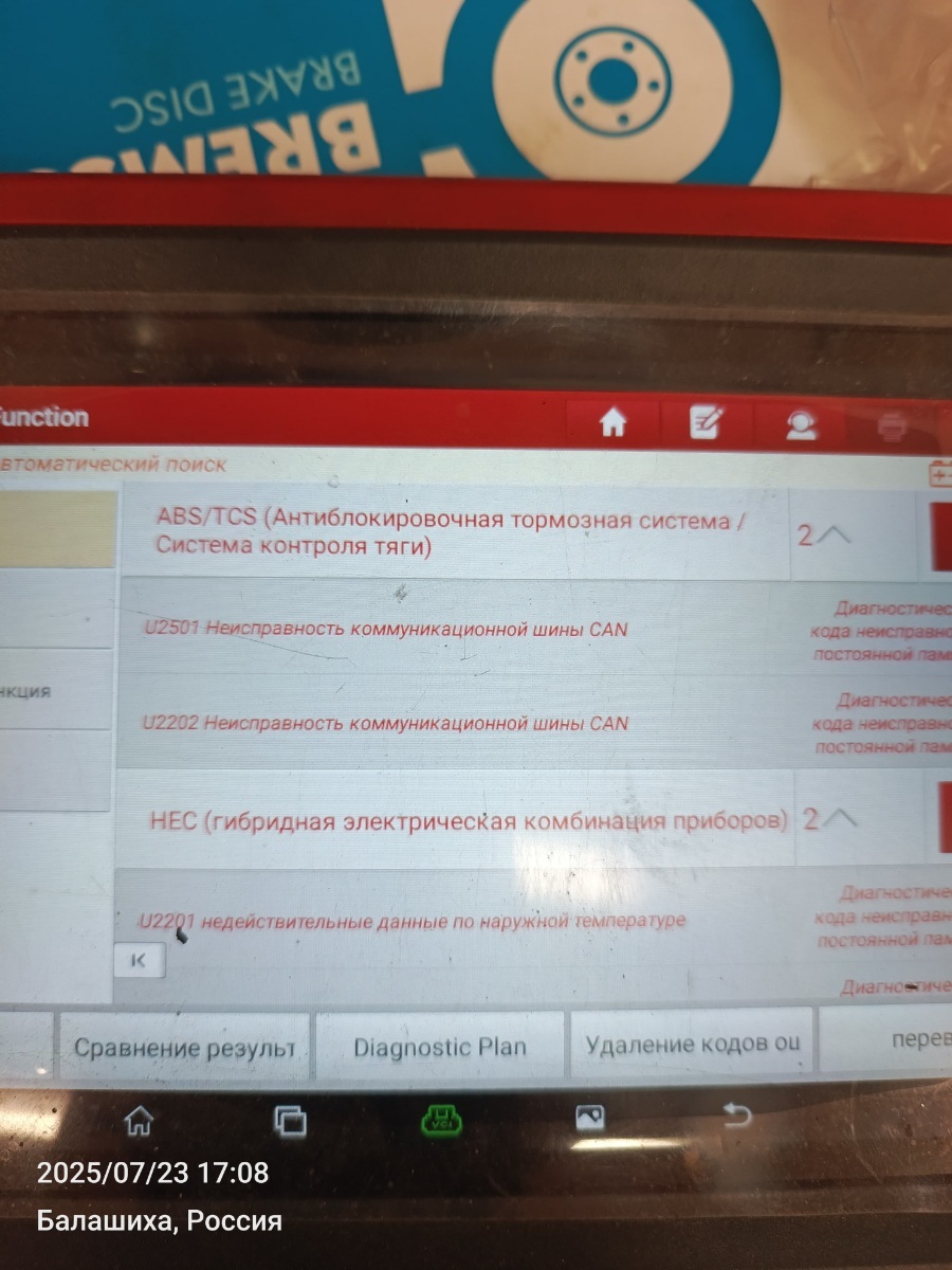

Проблема появилась давно.
Поворачиваешь ключ в положение ON горят лампочки ESP и ABS ( не тухнут ) - выкл вкл лампочки перестают гореть,авто едет во всех режимах. И так почти постоянно было. Стал грешить на датчики ABS поменял все 4 шт проблема не ушла диагностика показывает коды неисправности ( фото приложу)
Где то на просторах вычитал,что нужно прописать( прошить) какой то блок. вопрос какой. блок ESP? А где он стоит,может его заменить вовсе.  вот и обращаюсь на форум. информации не какой нету.

Прежде чем менять датчики АБС надо было найти причину. У вас показывает проблемы с CAN шиной а вы датчики меняете. Да и втрое ошибка есть. + не исправный датчик наружной температуры. Неисправность CAN шины. К автоэлектрику надо обратится. А у вас получается как в поговорки ( скупой платит дважды а жадный трижды) автомобиль не ремонтируется методом научного тыка. По вашему а может машину поменять.
