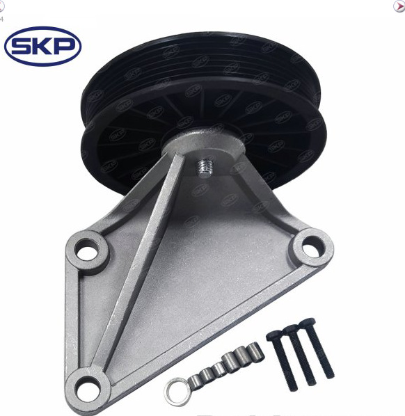

всегда можно из овна и палок слепить констукцию аля заводская
типа
или
а так - берёшь картинку со своей схемой укладки ремня, выбрасываешь из неё кондей и смотришь как проложить ремень, чтобы он вращал все агрегаты куда надо. далее обычной верёвкой (лучше леской или лентой) делаешь замер необходимой длины по новой схеме и подбираешь ремень, исходя из наобходимого запаса на натяжение. если это не возможно - тогда колхозишь то, что на картинках выше приведено.
для очень старых авто бывали заводские схемы без кондицинера.
... скорее всего помпа не даст осуществить такой вариант...
... или, как выше сказали, из овна и палок

Конешно не даст пройти без кондиционера. Надо просто купить б/у кондиционер ( если родной в Клине) чтобы подшипник был рабочий на валу или шкив ставить вместо кондиционера.

это зависит от конкретного мотора, для линейки в фм3 не знаю, но хватает моторов, которые позволяют просто перепроложить ремень без участия кондиционера. даже с завода бывали схемы, когда один и тот же по сути мотор шёл например на легковой авто и на каблук.
судя по картинкам, на вэобразниках никак, а на двухлитровиках типа CHBA или трактора QJBA вполне можно попробовать изменить схему укладки и большая вероятность что даже будет работать.
