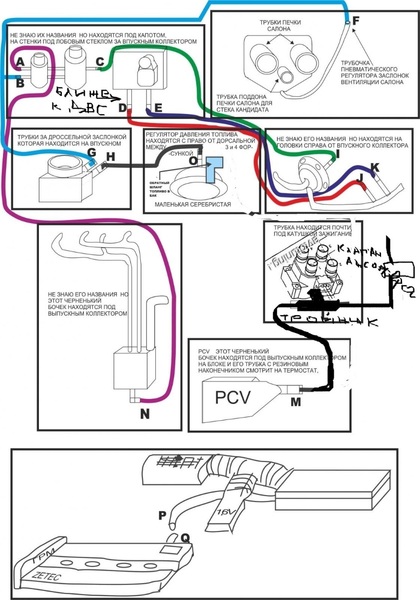

Поставил новый мотор, спустя долгое время, подзабыл как подключаются резиновые трубки на коллектор и тд, может есть у кого то возможность скинуть фотографию как они ставятся

Лет 9-10 назад была тема про подсоединение вакуумных  трубок и шлангов. (здесь на форуме).
Парень из Казахстана рисовал основу картинки, ну а шланги рисовал уже я.
На всякий случай сохранил на компьютере. (тогда у меня был ФМ-1, 1993г. 1,8 бензин)

В 26.12.2024 в 20:41, twik сказал:
@Tersten
Хоть и поздновато, но спасибо огромное))
