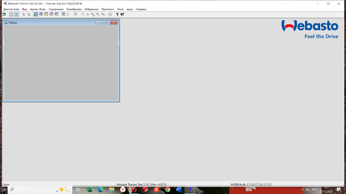

leha1970 Опубликовано 9 декабря, 2024 Опубликовано 9 декабря, 2024 6 часов назад, Borisych83 сказал: Доброго времени суток всем! Прошу заранее простить, если вопрос глупый. Проблема такая, на Мондео 4 2.0 дизель, стоит с завода webasto, она периодически уходит в аварию, как можно её оживить не посещая сервиса? Надо прочитать и сбросить ошибки. Обычно после определенного числа неудачных запусков она в аварии и не запустится. Причины могут быть разные. он низкого уровня топлива, до низкого заряда АКБ, Сканируется только диллерским сканом либо вебастотермотест. По сути любая контора где устанавливают вебасто-смогут оживить ее
Borisych83 Опубликовано 9 декабря, 2024 Автор Опубликовано 9 декабря, 2024 3 часа назад, leha1970 сказал: Надо прочитать и сбросить ошибки. Обычно после определенного числа неудачных запусков она в аварии и не запустится. Причины могут быть разные. он низкого уровня топлива, до низкого заряда АКБ, Сканируется только диллерским сканом либо вебастотермотест. По сути любая контора где устанавливают вебасто-смогут оживить ее Я понял, а вебастотермотест это прога, или отдельный сканер?
leha1970 Опубликовано 9 декабря, 2024 Опубликовано 9 декабря, 2024 45 минут назад, Borisych83 сказал: Я понял, а вебастотермотест это прога, или отдельный сканер? это программа-софт. нужен сканер к ней
Borisych83 Опубликовано 9 декабря, 2024 Автор Опубликовано 9 декабря, 2024 11 часов назад, leha1970 сказал: это программа-софт. нужен сканер к ней Спасибо большое! А какой сканер нужен, не подскажите?
leha1970 Опубликовано 10 декабря, 2024 Опубликовано 10 декабря, 2024 8 часов назад, Borisych83 сказал: Спасибо большое! А какой сканер нужен, не подскажите? Видео полно в инете. И там надо найти сигнальный провод от котла. Я брал его от блока телестаота -он за бардачком у нас.
leha1970 Опубликовано 10 декабря, 2024 Опубликовано 10 декабря, 2024 47 минут назад, leha1970 сказал: Видео полно в инете. И там надо найти сигнальный провод от котла. Я брал его от блока телестаота -он за бардачком у нас. ТЕЛЕСТАРТА
Borisych83 Опубликовано 10 декабря, 2024 Автор Опубликовано 10 декабря, 2024 15 часов назад, leha1970 сказал: Видео полно в инете. И там надо найти сигнальный провод от котла. Я брал его от блока телестаота -он за бардачком у нас. Премного благодарен 🤝

leha1970 Опубликовано Среда в 04:17 Опубликовано Среда в 04:17 Превышения количества неудачных запусков. Надо сбросить. Должно помочь. Вебастотермотест -ом Произвести диагностику всего- прога сама подскажет что не так, или не корректно работает
