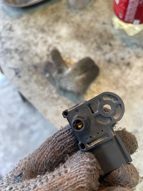

ДАД смотри во всасывающем коллекторе сам датчик ( грязь) и клемник.
В 16.07.2024 в 20:00, tokminnw сказал:
ДАД посмотрел. Вот в таком он состоянии у меня. Думаю врядли в нем дело. Можно ли его прозвонить как то на работоспособность? или есть еще какие то варианты в чем может быть проблемаspacer.png

Ну что нашли причину? Это у вас бензонасос умирает, когда нагревается не качает, давления мало вот и коррекции, мозги стараются увеличить бензин.

да, причина на самом деле была в бензонасосе... поменял полностью колбу в сборе, проблема исчезла
