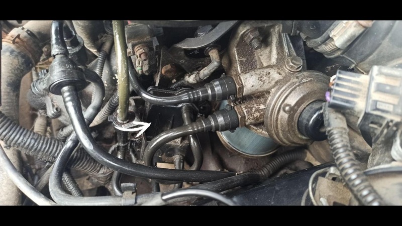

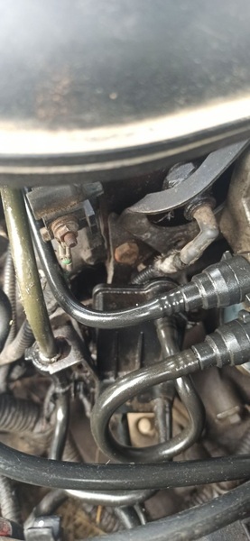

Друзья кто поможет. Два года стоял форд. Решили завести - не заводится, маслает маслает, но не заводится. Свечи, топливный фильтр заменил, клапан отсечки в ТНВД проверил. Всё работает. Кроме!!! Качаю лягушку а топливо не нагнетается. Снял вот этот блочок (см фото), повертел его в руках, поставил обратно ииии о боже!!! начало нагнетаться топливо и машина завелась. Внимание вопрос - что это за блок и он ли повлиял на исход моей битвы!???

1 час назад, kazemat сказал:
в каталоге написано что это отопитель топлива. то бишь подогреватель солярки.
из личного опыта со старыми дизельными "вёдрами" - обычно там (во всех этих соединениях) начинаются подсосы и в итоге топлива нет.
когда сняли-поставили - видимо уплотнение село как надо и прокачалось.
