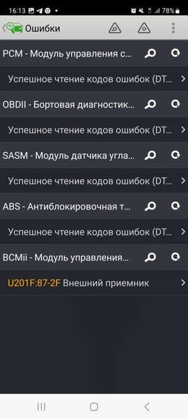

lexersu Опубликовано 12 января, 2024 Опубликовано 12 января, 2024 Всех приветствую!Товарищи, предыстория такова,что машина пару дней постояла в морозы и при запуске выскочил беременный мужик.Купил форскан,но ошибки не увидел.Направьте,куда обратить внимание?
tokminnw Опубликовано 12 января, 2024 Опубликовано 12 января, 2024 (изменено) 4 минуты назад, lexersu сказал: Всех приветствую!Товарищи, предыстория такова,что машина пару дней постояла в морозы и при запуске выскочил беременный мужик.Купил форскан,но ошибки не увидел.Направьте,куда обратить внимание? Ошибки подушек определяют по морганию ( по беременному мужику) Изменено 12 января, 2024 пользователем tokminnw
lexersu Опубликовано 12 января, 2024 Автор Опубликовано 12 января, 2024 (изменено) 31 минуту назад, tokminnw сказал: Ошибки подушек определяют по морганию ( по беременному мужику) Я с мондео недавно только,поэтому тонкостей не знаю,у меня получается,я включаю зажигание,знак пропадает,после запуска через секунд 5 появляется и горит. Именно каких-то морганий не замечал. Изменено 12 января, 2024 пользователем lexersu
tokminnw Опубликовано 12 января, 2024 Опубликовано 12 января, 2024 44 минуты назад, lexersu сказал: Я с мондео недавно только,поэтому тонкостей не знаю,у меня получается,я включаю зажигание,знак пропадает,после запуска через секунд 5 появляется и горит. Именно каких-то морганий не замечал. Проверял ошибки ели 327
lexersu Опубликовано 12 января, 2024 Автор Опубликовано 12 января, 2024 15 минут назад, tokminnw сказал: Проверял ошибки ели 327 Да
tokminnw Опубликовано 12 января, 2024 Опубликовано 12 января, 2024 8 часов назад, lexersu сказал: Да Ваша если может и не читать.

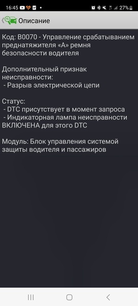

lexersu Опубликовано 16 января, 2024 Автор Опубликовано 16 января, 2024 22 часа назад, 78esab сказал: Ремень безопасности может? Такая вот ошибка
78esab Опубликовано 16 января, 2024 Опубликовано 16 января, 2024 1 час назад, lexersu сказал: Такая вот ошибка Понятно,ошибка сбрасывается? Были ДТП ? Возможно надо подкинуть донора проверить. Ремень блокируется при вытягивании?
вован05 Опубликовано 16 января, 2024 Опубликовано 16 января, 2024 2 часа назад, lexersu сказал: Такая вот ошибка Проверить разьём.
lexersu Опубликовано 17 января, 2024 Автор Опубликовано 17 января, 2024 9 часов назад, 78esab сказал: Понятно,ошибка сбрасывается? Были ДТП ? Возможно надо подкинуть донора проверить. Ремень блокируется при вытягивании? Не сбрасывается,ДТП не было,подушки все на месте,ремень блокируется. 8 часов назад, вован05 сказал: Проверить разьём. Разъём который в стойке или под сидением?
Евген2115 Опубликовано 17 января, 2024 Опубликовано 17 января, 2024 1 час назад, lexersu сказал: Разъём который в стойке или под сидением? Под сидением
вован05 Опубликовано 17 января, 2024 Опубликовано 17 января, 2024 (изменено) Я не знаю где стоит перапатрон ( в стойке на катушке или на замке ремня под сидением, а может там и там ). Изменено 17 января, 2024 пользователем вован05
lexersu Опубликовано 17 января, 2024 Автор Опубликовано 17 января, 2024 1 час назад, вован05 сказал: Я не знаю где стоит перапатрон ( в стойке на катушке или на замке ремня под сидением, а может там и там ). Насколько я понял,то в катушке,которая в стойке.
78esab Опубликовано 17 января, 2024 Опубликовано 17 января, 2024 3 часа назад, lexersu сказал: Насколько я понял,то в катушке,которая в стойке. В катушке 100%
