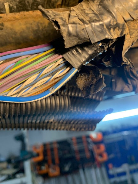

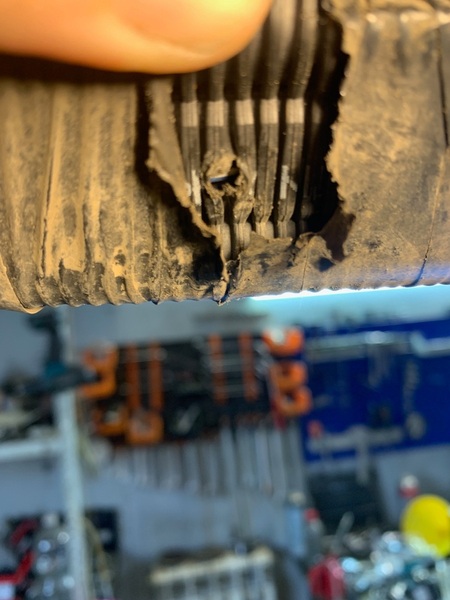

Всем добрый день или вечер. Хочу рассказать, как решилась проблема по ошибкам из темы, надеюсь кому то же поможет сэкономить и деньги и нервы,
Ошибка  P003А висела последние 5-6 лет, казалась неизлечима, так как пробовал все или почти все. 11 месяцев назад к ней  присоединилась ошибка Р0860 - в которою было вложено около 20 тысяч рублей (прозвон проводки, замена селектора, замена бока управления КПП ), куча времени и нервов. В итоге все оказалась до соплей просто.  Дело в том, что основной жгут проводки ложится в паз телевизора аккурат над центральным передним крепежным  отверстием пыльника защиты двигателя.  В какой то момент болт или его пластиковая  втулка облизывается и на сервисе вам загоняют  нештатный болт который имеет большую длину, в результате чего он четко пробивает гофру жгута и входит между проводами повреждая их изоляцию. Именно это было в моём случае, два минимальных повреждения изоляции и куча проблем, которые решились за стоимость мотка изоленты.. Все ошибки ушли, машина ожила и радует как никогда.
Решение  нашел на драйве2 у пользователя Kristall74, У него правда в теме поста была указана ошибка P0886 из за чего раньше поиск по моей теме не выкидывал на него ссылку, но все равно огромное ему спасибо, лучше поздно чем никогда.
Итого: если есть проблемы которые не имеют стандартных решений - посмотрите в это место, возможно и проблема там (проводов там куча).
Очень надеюсь что хоть кому-то поможет, удачи!,
