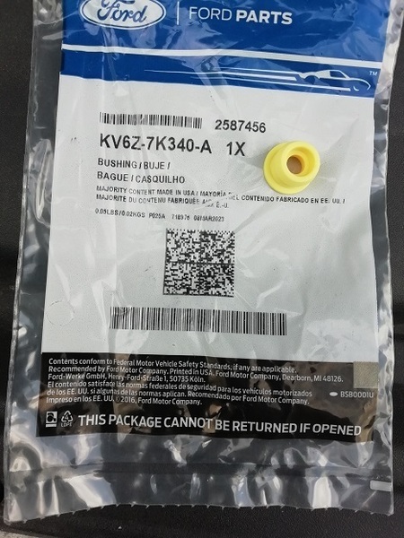

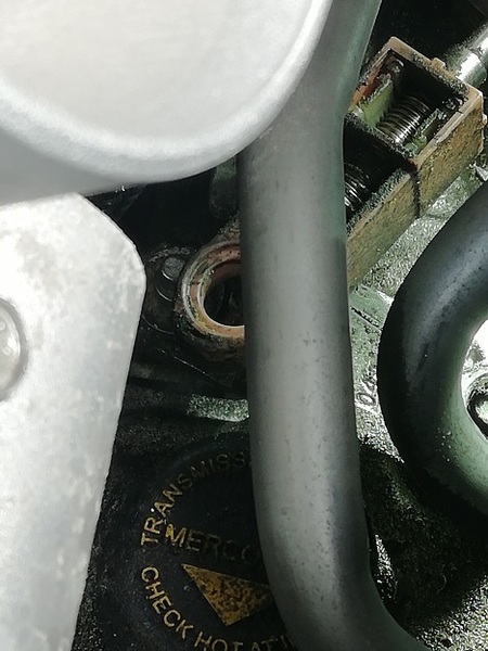

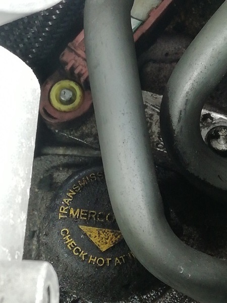

скорее всего  рассыпалась (капроновая-пластмассовая) втулка  кулисы вкл передач KV6Z-7K340-A https://avtotema.org/ford-fusion/ford_fusion_selector_lever_cable_bushing_removal_and_installation-2351.html
Изменено пользователем Георгий Михалыч
ме няется  руками, приспасобы как на картинках не нужны...стоит копейки (сын купил за 5s)
