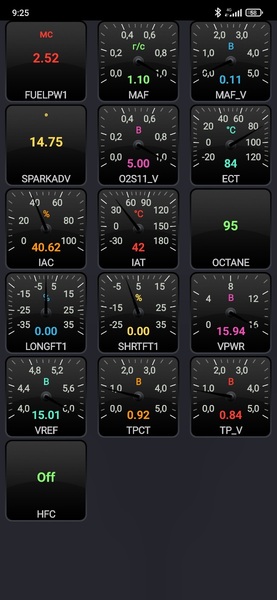

Прилагаю скрин моя Мондео сошла с ума🤣 подскажите что отвечает за опорное напряжение? куда копать? в инете прочитал что оно должно быть 5 вольт а тут такое, массы проверял все на месте, Мультиметром смотрел 14,5 гена даёт.

В 14.03.2023 в 09:30, Слава96 сказал:
Имеем бортовую систему 12в , где же взять 5в??? Только ЭБУ может дать 5в, гугли распиновку мозгов 108 контактный вроде
