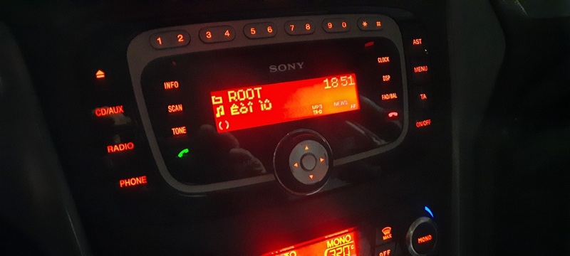

Имеется Мондео 2013 года, с завода стояла магнитола 6000cd я решил сменить на Sony. Нашёл с рестайла с черной крутилкой, но только 2011 года. И теперь у меня нет звука парктроников, а раньше при срабатывании парктроников громкость музыки прислушалась и из колонок пищали парктроники. Ещё одна проблема, но менее важная - это за место кириллицы , кракозябры.  Подскажите, что делать и куда копать?

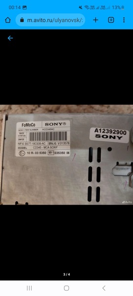

Прошивка на поддержку парктроников в магнитолы 6000 СД МР-3 и Сони 3 ревизии устанавливалась с 09.03.2011, так же как и поддержка кириллицы. Отображается на боковой наклейке в инженерном коде буквами - EUR. Дата ПО магнитолы просматривается нажатием кнопок 1 + 6.
Вам нужно ставить магнитолу Сони с датой выпуска примерно с 07. 2011 года.

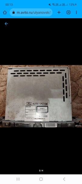

Подскажите кто Вам помог. У меня точно такая же ситуация
7 часов назад, Валерий Ильин сказал:
Обновить прошивку сони, а лучше поставить пищалки (динамики) под приборку и рядом с задним плафоном и забыть этот геморрой от форда как страшный сон. А еще лучше при наличии пищалок выкинуть сони нафих и поставить нормальную андроид китай магнитолу с яндекс навигатором, пробками, голосовым управление и т.д. Любая штатная магнитола от форда редкостное ведрищеее.
9 часов назад, Валерий Ильин сказал:
Мне помог человек, который занимается диагностикой, чипом. Нужно найти такого - кто может обновить блоки. Нужно обновить прошивку магнитолы и штатный парктроник заработает.https://www.drive2.ru/l/638026532584970515/
