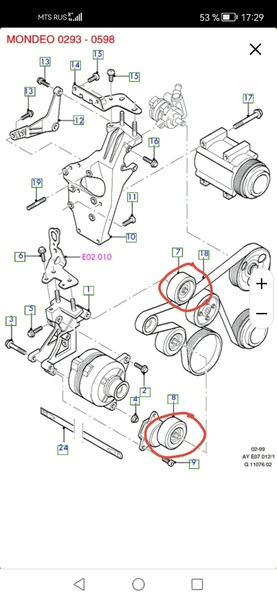

Всем привет. Подскажите пожалуйста номер ролика приводного ремня, который на натяжном шкиве. Сайты вместе с натяжителем выдают. На некоторых сайтах 7 и 8 выдаёт как идентичные, так ли это? Screenshot_20230506_172925_com.android.chrome_edit_3634138761939721.thumb.jpg.4bb78daa4764004930f8a79047320109.jpg

зачем тебе ролик? ролики идентичные  что чтот что этот в них просто меняются подшипники   и все в любом маге продают их  в районе 100р
Я не знал что можно только подшипники менять. Спасибо большое!

Ролик не продаётся один. Менять или подшипник или покупать в комплекте.
