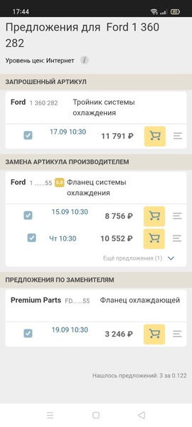

Да я и сам уже смотрел. Вот уже готовый номер запчасти 1360282
