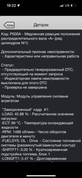

Всем привет!
запустил диагностику в приложении FORScan, ругается на ошибку P000A Медленная реакция распределительного вала «А» ряд целиндрлв 1. Не могу разобраться действующая эта ошибка или нет. Владею авто год. При покупки данной ошибки не было.
Авто: ford Mondeo 4 Ecoboost 2.0 + powershift
по ошибке может кто то сталкивался, есть чем поделится. Заранее спасибо!
сбросить и поездить. сразу станет понятно - активная или историческая.

@Payforit На самом деле тут похоже что ошибка плавающая, либо действительно старая, иначе при постоянном подтверждении уже давно бы чек вылез.
  • 3 недели спустя...
@Payforit Ошибка не постоянная. Я сталкивался с такой. Всё прошло после замены масла и смены производителя. Чек на эту ошибку не загорается.
