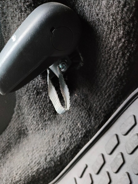

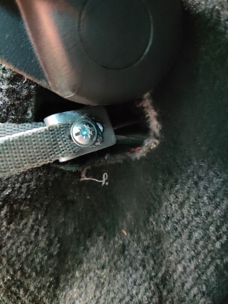

Макс Я Опубликовано 30 мая, 2022 Автор Опубликовано 30 мая, 2022 1 час назад, FoXx-1 сказал: Прям, чтобы совсем не открывалась, такого не встречал. Поломка салонной ручки - это частая проблема на Мондео. Я вместо ручки, которая в салоне, на трос сделал петлю. Единственное но... Приходится прилагать больше усилий, чтобы открыть капот. Можно попросить сфоткать,когда будет возможность? чтобы понять как это выглядит)
FoXx-1 Опубликовано 31 мая, 2022 Опубликовано 31 мая, 2022 19 часов назад, Макс Я сказал: Можно попросить сфоткать,когда будет возможность? чтобы понять как это выглядит) Сорри за качество...

nerator Опубликовано 2 июня, 2022 Опубликовано 2 июня, 2022 Ну с петлёй около ручки и эстетичнее и надёжнее в разЫ. Если рывть эту ручку на себя как штурвал самолета, то и пассатиж не достаточно будет.

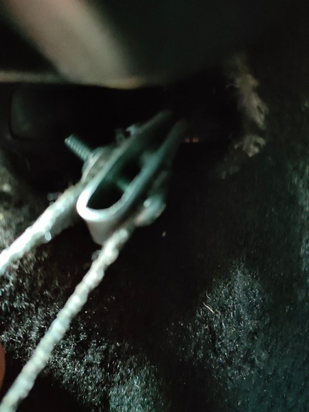

Pavel775 Опубликовано 12 декабря, 2023 Опубликовано 12 декабря, 2023 Приветствую. Вот и меня постигла участь - оторвался тросик от ручки открывания капота. Из подручных средств только пассатижи, тянул, бесполезно ещё и мороз - 30. С АЛИ ждать ка минимум до конца месяца. Видел решение с петлёй - оригинально. Подскажите пожалуйста, кто как открывал. Пассатижами реально? Куда тянуть?
mchekomazov Опубликовано 13 февраля, 2024 Опубликовано 13 февраля, 2024 В 12.12.2023 в 08:23, Pavel775 сказал: Приветствую. Вот и меня постигла участь - оторвался тросик от ручки открывания капота. Из подручных средств только пассатижи, тянул, бесполезно ещё и мороз - 30. С АЛИ ждать ка минимум до конца месяца. Видел решение с петлёй - оригинально. Подскажите пожалуйста, кто как открывал. Пассатижами реально? Куда тянуть? Добрый день, Вам удалось решить проблему? У меня такая же история, вот не знаю что делать. Тоже пытался тянуть за тросик, но безрезультатно.
Pavel775 Опубликовано 17 февраля, 2024 Опубликовано 17 февраля, 2024 В 14.02.2024 в 00:29, mchekomazov сказал: Добрый день, Вам удалось решить проблему? У меня такая же история, вот не знаю что делать. Тоже пытался тянуть за тросик, но безрезультатно. Здравствуйте, да накинул петлю из проволоки за неё удобно тянуть. Если надо сделаю фото
