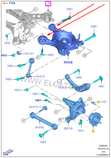

Сайленблок заднего рычага
Здравствуйте!
Пытался найти ответ, но неудачно.
В сервисе приговорили под замену сайлентблоки задних рычагов.
Рычаги меняются только в сборе. Ценник сейчас очень негуманный.
Кто-нибудь смог подобрать замену?
Заранее благодарен за ответ.

посмотри по номерам с DG на сайте zzap там вроде по 36 есть или только б/у.
Левый Артикул: DG9Z5500C, 2031162
Правый Артикул: DG9Z5500B, 2031160

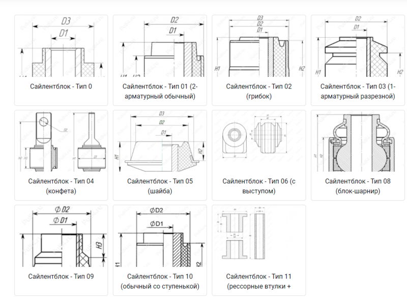

А сама форма сайлентблока какая?
