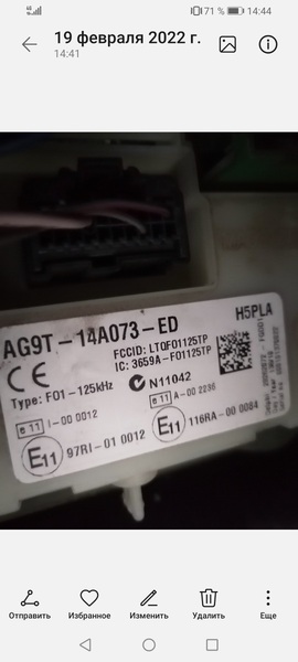

Andrey 1988 Опубликовано 19 февраля, 2022 Опубликовано 19 февраля, 2022 Добрый день всем. Проблема: чистка и пайка блока конфорта не помогла, требуется замена. Как подобрать б/у блок и на что ещё необходимо обратить внимание?
Andrey 1988 Опубликовано 19 февраля, 2022 Автор Опубликовано 19 февраля, 2022 Влага попала, выполнили электрики ремонт, не помогло. Говорят только замена. Сейчас задний ход не горит и салонный свет своей жизнью живёт

Andrey 1988 Опубликовано 19 февраля, 2022 Автор Опубликовано 19 февраля, 2022 Не могу найти информацию. У меня машина 2010г. дорестайл, а блок видимо от рестайла. Может его уже меняли!? Как бы мне разобраться какие номера блоков мне подойдут?

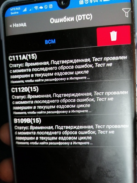

hd2 Опубликовано 20 февраля, 2022 Опубликовано 20 февраля, 2022 14 часов назад, Andrey 1988 сказал: У меня машина 2010г. дорестайл скорее межрестайл. если кузовня ещё от дорестайла, а блоки уже от рестайла. или была всажена и собрали из дорестайловых запчастей. судя по маркировке блок рестайловый. по сипмтомам типа 17 часов назад, Andrey 1988 сказал: Сейчас задний ход не горит и салонный свет своей жизнью живёт я бы не стал утверждать что именно в БЦМ проблема. салонный свет - это и от замка может быть, если там проблема с проводкой или концевиком. задний ход не горит - аналогично может быть зеленуха в проводах. когда тестером звонится, а вот уже под нагрузкой - нет. тем более что если я правильно помню - задний ход в крышке багажника со всеми вытекающими в виде переломанного и позеленевшего жгута в гофре. C1120 случаем в наличии нету?
Andrey 1988 Опубликовано 20 февраля, 2022 Автор Опубликовано 20 февраля, 2022 Не знаю что такое С1120
Andrey 1988 Опубликовано 21 февраля, 2022 Автор Опубликовано 21 февраля, 2022 Не конфорта, а комфорта (всм, гем). Ошибка. Показал другому электрику, посоветовал почистить все разъёмы и обработать их. Пока всё работает. Как разберусь обязательно напишу причину.
