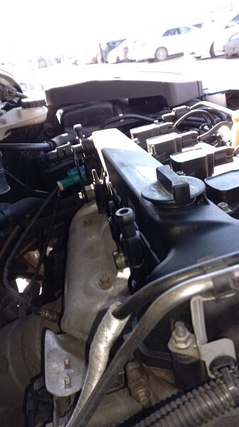

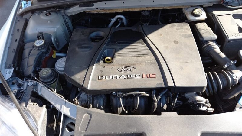

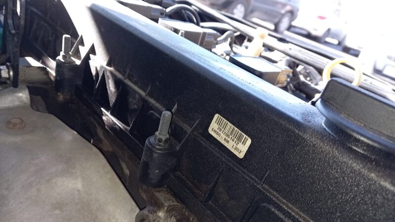

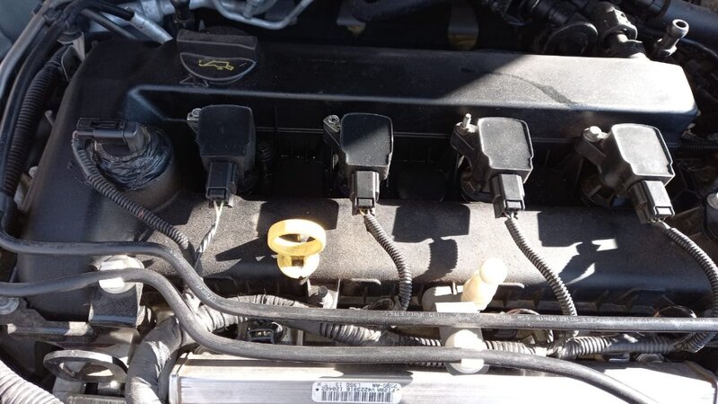

Здравствуйте уважаемые форумчане, такая проблема что машина ест масло. Прям хорошо ест. двигатель потеет. пробег 68 тыс. всего.  машина 2013 г.в. Масло менял в сентябре Лики моли 5w30 Asia-America
Какие могут быть причины? прокладка крышки клапанов может ли?

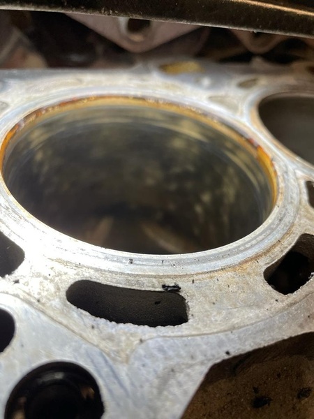

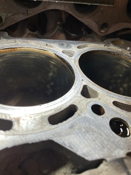

причина одна - залегли маслосъемные кольца.
если пробег не крученный и если кольца ни разу не меняли, то можно смело их менять вместе с колпачками (стоимость в районе 50т.р. на круг). после этого 100-200т.км можно проехать при своевременной замене нормального масла.
если окажется при вскрытии, что хона нет - то значит пробег далеко не 68 и тогда расточка/гильзовка/контрактник от мазды

Хона не было, делали хонингование.
если хона нет - то поможет только расточка. хонингование - это зафуфлить и на рынок.
В 06.11.2021 в 21:24, Kostya88 сказал:
Сказали, что был перегрев 2 и 3 цилиндра
бред. просто гильзы в блоке так залиты с завода, что пятнами покрываются. в итоге особенно между 2 и 3 цилиндрами очень заметно якобы перегрев. а в реальности - просто плохое охлаждение из-за наличия пустот между гильзой и блоком и пятна.
@hd2 Дедал человек с репутацией, за работу отвечает, гарантия есть, зафуфлить это не к ему.
@Kostya88 сделать Хон там где его нет- это зафуфлить. Если делали на станке хонинговку то в любом случае это плюс ещё две сотки зазора к тому износу что был. Это значит увеличенные зазоры уже сейчас. Про ручной Хон даже нечего говорить.
Мой вердикт- ничего не делали с хонинговкой, если слесарь грамотный. Я не умничаю, всё это сам прошёл на своем двигателе
