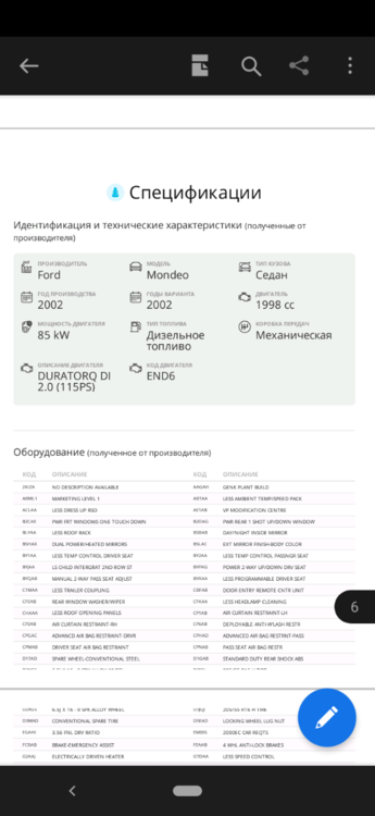

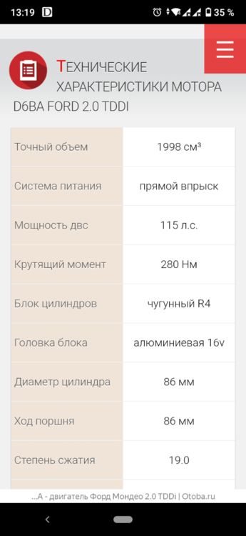

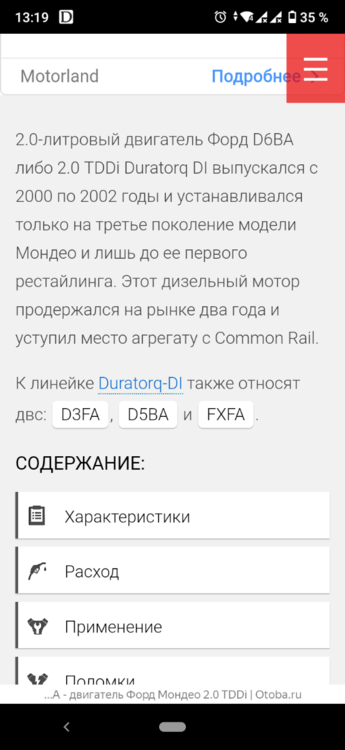

Привет друзья). Получил я распечатку своего VIN-кода( с ресурса carvertical.com) и там указано, что у меня двигатель END6. Ресурс otoba.ru говорит, что у меня D6BA(на машине ещё не смотрел). Информации на END6 не нашел ни какой. Что же такое END6? Есть ли вообще такое двигло? Это ошибка или есть у Форда некая, неизвестная людям кодировка))?
