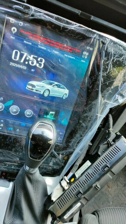

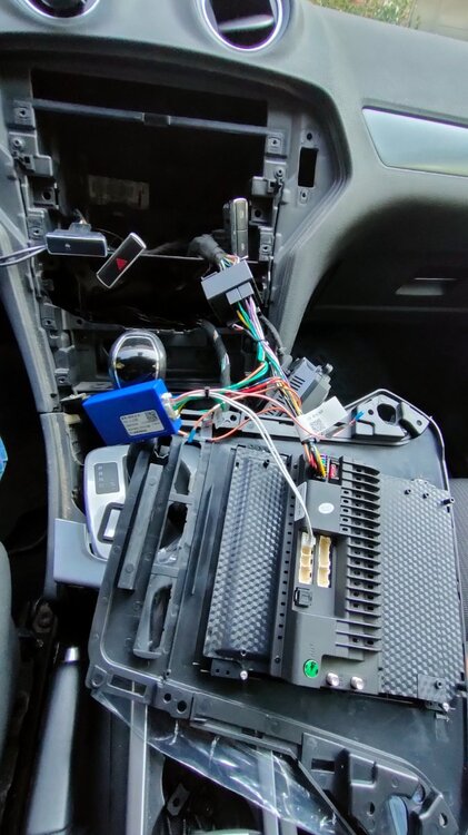

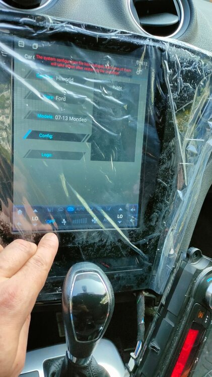

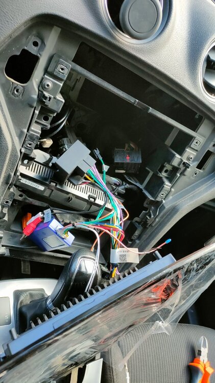

На форд Мондео 4 рестайлинг, магнитола Ts7, не работает климат с дисплея, всё остальное в порядке ,канбуст hiworld,кто совет даст,может где в настройках галочку проставить
у меня на синосмартовской тесле с процом SC9853 была такая фигня. оказалось что один проводок забыл подключить (вроде как из жгута квадлока или канбаса).

Добрый день! Тоже поставил похожую магнитолу с таким-же кан-модулем и тоже не работает климат. Вопрос - какое решение нашлось?
В 10.05.2022 в 12:14, HrNKr сказал:
Оказалось всё просто: надо было устанавливать конфигурацию (выбирать машину) при подключённом интернете. Теперь всё заработало!
