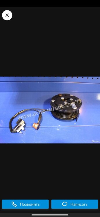

Добрый день
Имеем мондео 3 3 года 2 литра
На муфте кондея прицеплен датчик золотистого цвета
Хочу узнать что эта ща датчик и для чего он предназначен и почему он может блокировать сигнал на муфту

Фото в студию.
1 час назад, tanliz сказал:
Фото в студию.
Желтый, вставляется в компрессор
Как мне ответили на авито где продается этот шкив, что это температурный
И не могу логически допереть для чего он и что он делает и почему может  блокировать сигнал на муфту
Нет на наших бензинках такой хераборы

Отнюдь
Лично видел
Если уж на то идет могу и на машине сфоткать
Компрессор снимал и видел все вживую, не надо думать что я на абум спрашиваю

хрень какая то, первый раз вижу
откусить и перемкнуть
Вряд ли ,если там что то и есть, то на компрессоре собранном этого не видно......я сегодня разглядывал снятый с машины. В любом случае сигнал на муфту блокируется по датчикам давления и предом 82 , а  не чем то внутри компрессора. Надо схему глянуть.
Он не внутри него

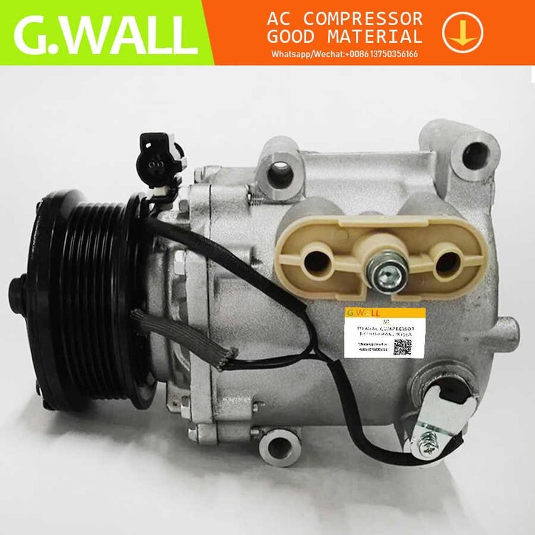

Вот он справа пластиной держится
Да это термик,  стоит на термо пасте на  корпусе компрессора , при перегреве размыкает муфту... фигли тут не понятного ?
Байпас ( клапан сброса аварийного  давления) механический, стоит с торца прикрыт ромбической пластиной

И барабанная дробь
Я обрезао провода и соеделнил так и все заработало
Но все таки охота узнать что это за датчик и за что он отвечает
Даже в книжке мондео не нашел информации про него

какой то блокировщик по температуре
ты в книжке не нашел, а я его на машине за все годы работы ни разу не видел
@Skorpionqold На картинках в гугле емть на некоторых. Может не на всех это есть. Я тоже не обращал внимание....на снятых там асё в говне как правило . Завтра посиотрю, в гараже валяется.

Ну я как заметил по интернету с ним не часто у кого возникают проблемы
Потому что он как раз блокировал муфту

Ну он у меня точно есть
И он блокировал сигнал на муфту
Сейчас в обход подключил
Для теста системы, потому что купил авто уже с отломанной трубкой кондея и неизвестно сколько она так стояла
