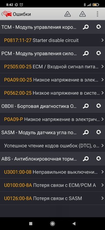

В воскресенье был дождь никуда не выезжал машина стоит на асфальте не в воде. В понедельник утром не смог запустить двигатель. Подозреваю что куда-то пропала вода.
Через Forscan Lite почитал ошибки. Вложил в пост.
Подскажите пожалуйста что может быть причиной.

Здравствуйте, как разобрались с проблемой? Тоже после сильного дождя авто не заводится с ошибками p0A09 p2505 p0562

проводку проверяйте. судя по всему или массы или плюсы плохие. ставлю на массы.
ну либо жгут возле ЭБУ в бампере сгнил.
