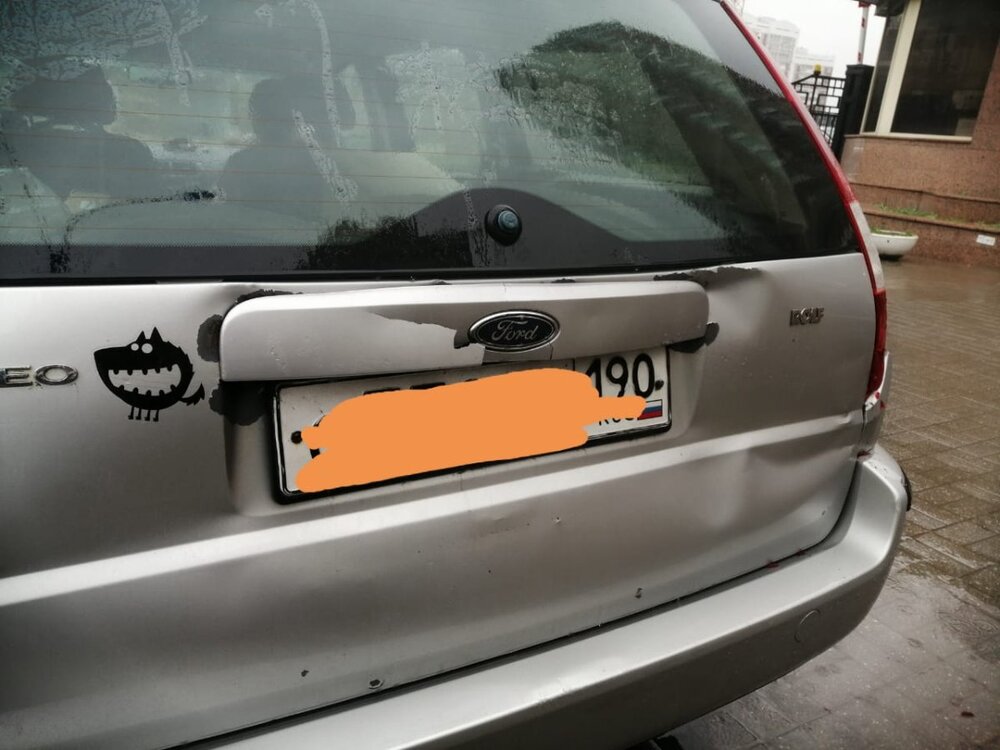

Подскажите был ли у кого опыт открывания 5й двери на УНИВЕРСАЛЕ изнутри!?.
Приехал мне в зад на днях "товарисч" на газели, дверь подмял. Теперь при попытках открыть дверь, замок багажника никак себя не проявляет, разбит, насколько понимаю. (Удар был в область номерной рамки и накладки над номером, по центру).
Менять теперь дверь(, но для начала её хотя бы открыть надо. Насколько помню, чтоб снять карту и добраться, до самого моторчика замка или петли нужно с торца двери открутить болты, а к ним, при закрытой двери, не подобраться(
Подскажите, если кто знает/делал.

Как вариант, попробуй ещё открыть крышку багажника с кнопки на ключе замка зажигания.
Если полный "ноль" придётся резать пластиковую обшивку крышки изнутри салона.
Удар вроде не сильный, странно,что дверь заклинило

В общем малость проще всё оказалось. Был перебит проводок, кнопки, на самой двери.
Дверь не заклинила, просто не реагировал ни на что механизм открывания.
Ничего не резал. Изнутри открутил доп стопарь, что вверху, на двух болтах. Отщёлкнул "арки" по бокам. Затем выкрутил два болта, что в выемках для рук. Чуть потянул и вся карта практически снята. Внизу, что-то держало, но доступ ко всем элементам был. Открутил 4-е гайки с внутренней стороны двери, которые держат пластиковую накладку над номером, снял её. Получил доступ к кнопке открывания и сразу увидел проблему. Дальше просто ножик, термоусадка и сборка в обратном порядке. Всё открывается, "как новое")
